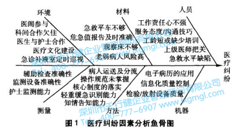

①、绘制鱼骨图
课题组召集六西格玛管理小组成员,通过头脑风暴法,群策群力,就医疗纠纷发生的环节及原因绘制鱼骨图(如图1)。
医疗纠纷因素分析因果图

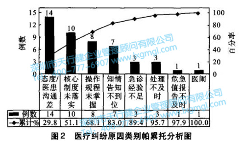

②帕累托图绘制和分析
课题组以鱼骨图为指导,根据急诊科实际工作流程,对2014年期间各起医疗纠纷的原因进行分析,并绘制帕累托图(如图2),发现服务态度/医患沟通问题、核心制度未落实、操作规程不熟悉、知情告知不到位为前四个主要因素,这些因素占医疗纠纷原因的so%以上。因有些医疗纠纷由多个原因引起,因此各种类别原因累计总和大于医疗纠纷总数。
医疗纠纷原因类别帕累托分析图
