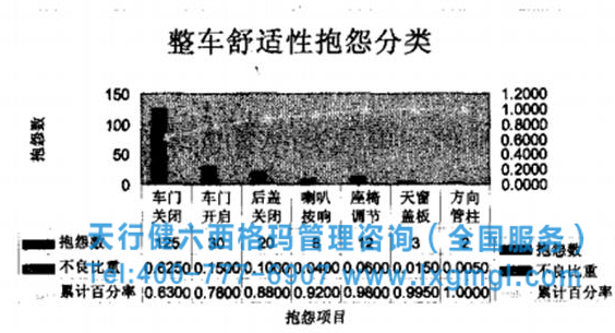

六西格玛培训导入前期调查:该汽车企业的车型车门关闭力忽高忽低,经常引起市场上用户的抱怨,不能满足顾客的需求。该汽车企业整车舒适性的抱怨分类如图1所示:
图1  整车舒适性市场抱怨分类
由图1可见,车门关闭重是引起整车舒适性抱怨的主要项目,占到所有抱怨的63%左右,车门关闭是车辆每天使用过程中肯定要操作的项目之一,如果这个项目的质量得不到改善,那么用户对于该汽车企业所生产的汽车的舒适性抱怨就不会下降。因此,为了满足顾客的需求,降低顾客在整车舒适性方面的抱怨,我们将对车门关闭力大小的质量进行改善。

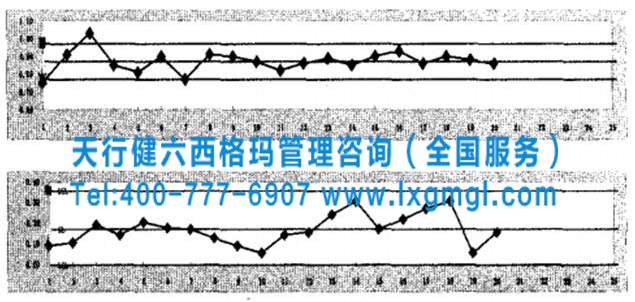

六西格玛是基于数据的决策方法,强调用数据说话,而不是凭直觉,根据经验办事。根据问题定义阶段的要求,可知本项目需要对各个车型车门关闭力进行测量。以了解车门关闭力的情况,只有得到了大量数据后,后面的分析工作才能得以进行。经过3个月对各个不同车型的车门关闭力数据的收集,我们得到了如下分析图,如图2所示:
图2  车门关闭力-控制图
根据图2的结果我们不难发现,车门关闭力确实存在着偏重的问题,根据设计标准来看,车门关闭速度的标准应该在0.5-1.Om/s之间,但是现在的车门关闭力几乎都是在0. 9m/s左右,甚至还有超过上限值的情况出现。到底是什么原因导致了车门关闭力偏重甚至超出标准呢。在接下来的分析阶段,天行健咨询公司将通过一些质量工具对产生该问题的原因进行分析。

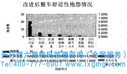

方案实施后车门关闭重的问题得到了很大的改善,如图4所示。对比图2和图4,我们发现车门关闭重己经由改进前的62. 5%下降到了改进后的15. 6%,己经不是用户舒适性抱怨的主要项目了。
 图4  车门关闭力量改进后的整车舒适性市场抱怨情况
