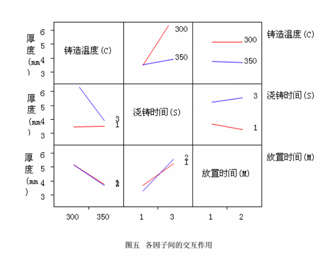

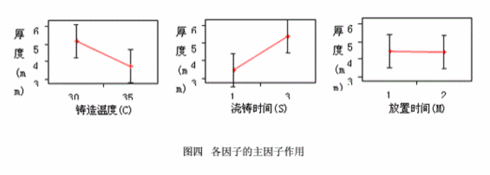

用六西格玛统计分析软件轻松得到以下的图形。
工程师应用DOE试验设计改善涡轮叶片质量(图6)
由图四可知,铸造温度和浇铸时间对涡轮叶片的厚度有比较显着的影响,而放置时间则几乎没有任何影响。(天行健咨询一家专注于精益生产管理,六西格玛管理培训咨询与项目辅导的管理咨询公司)由图五可知,铸造温度与浇铸时间之间、放置时间与浇铸时间之间的交互作用比较明显,而铸造温度与放置时间之间的交互作用则几乎为零。

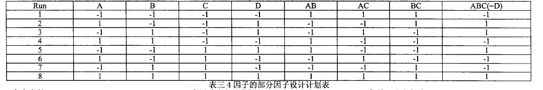

如果我们希望增加一列来安排因子D,而且希望此列仍然能与前面各列保持正交性。数学上可以证明,“找出一个与前7列不同的列而与前3列保持正交”是不可能的。换句话说,D列必须与第4、5、6、7列中的某列完全相同。
工程师应用DOE试验设计改善涡轮叶片质量(图10)
完全相同意味着这两列的效应会被“混杂”,即获得计算所得的分析果后,分不清两种效应各是多少。权衡之下,我们认为取D=ABC是最好的安排,因为通常主因子作用与三阶交互作用混杂的可能性最小。
