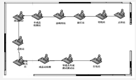

RU9生产线05产线,整个生产加工过程由Layout及物流路线(如图1所示)12个工站外加线外切弹片和烘干作业组成。
产线Layout及物流路径

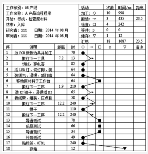

图1所示的产线布局和物流路径结合经现场多次数据测量,并按工艺路线进行排序,得到改进前的连接器生产工序数据表,如表1所示。
流程程序

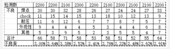

2、测量阶段(M)
对于产品质量缺陷的确认,通过设计抽样统计分析方案:每间隔1 d抽取一个批次的样本,共获取了10组样本,从样本数据中分析不良品的原因。从表2的样本数据发现,加工过程中焊点、Chock等质量问题反复出现。通过进一步分析,确认质量问题主要由焊点引起。
不良品统计

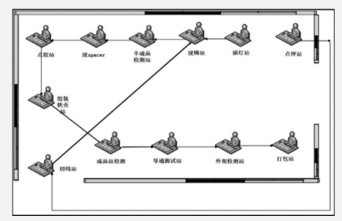

②产能改善。针对以上问题项目小组在5W1H和ECRS原则下对产线制定了重排意见,最终设计出重排后的Layout及物流路线图,如图2所示。
物流路线图

对于05产线RU9产品焊点不良的质量问题,通过操作流程优化和标准作业指导书得以有效改善。小组对改善措施实施后产线的产品质量进行了全检,检查结果证明,平均每天的不良率由改善前的3%下降到0.18%。
