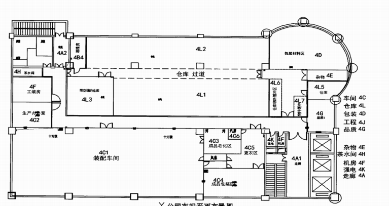

1、整体生产布局更加合理化
(详见图1)从新生产布局图可以看到9,原来分布在一个楼层的不连贯工序的组装车间和贴片车间由于场地面积的增加,都分开到两个楼层.前段工序的各个车间都被安排在一个楼层五楼,后段工序的组装车间和仓库同在四楼,减少了楼上楼下物料搬运,人员移动和生产等待的时间.天行健咨询两个楼层的电梯为宁波某工厂专用电梯,也大大方便了上下楼运送物料.仓库面积比以前扩大很多,并设立了物料缓冲区,为生产提供了更为便利的后勤保障,领料、退料、入库、出库等环节变的更加方便快捷.
整体生产布局
