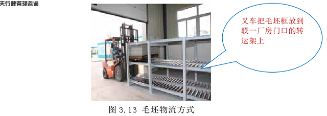

1.精益物流设计实施之毛坯物流方式:
毛坯从联一车间的四个不同的门通过物料架进入热前加工车间,叉车同时把空毛坯框从物料架的上层运出联一车间,进行下一轮作业,如图3.13所示:
精益物流设计实施之毛坯物流方式

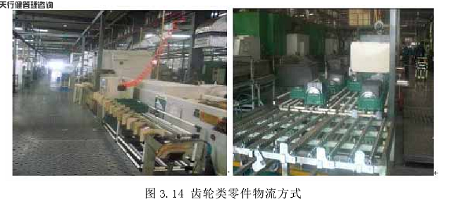

2.精益物流设计实施之齿轮类零件物流方式:
齿轮类零件在生产线内采用滑道利用重力进行滑动,加工完成后放入物流盒,上转出架流入下道工序。如图3.14所示:
精益物流设计实施之齿轮类零件物流方式

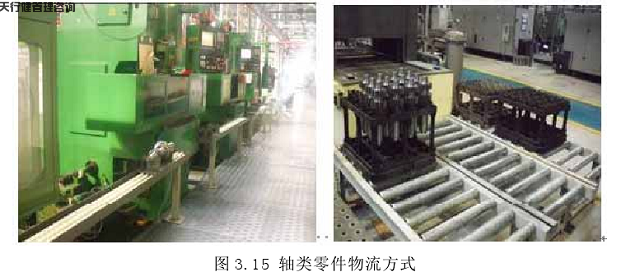

3.精益物流设计实施之轴类零件物流方式:
轴类零件线内彩滑道,线尾直接采用热前装夹,然后直接进入热处理设备省去两次装夹过程,减轻工人劳动强度,又有效减少磕碰产生。如图3.15所示:
精益物流设计实施之轴类零件物流方式

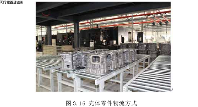

4.精益物流设计实施之壳体类零件物流方式:
壳体采用滚道存放,有效减少磕碰。如图3.16所示:
精益物流设计实施之壳体类零件物流方式
