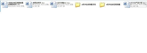

技术资料:基于Lab VIEW 8.6的互感器传递过电压测量控制系统(电子版) 征文获奖
   传递过电压测量装置的测控软件(电子版) 发表在<<仪器仪表学报>>
A类冲击传递过电压试验远程测量软件

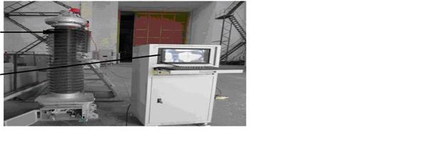

现场摸拟试验平台照片
电子文档
附录

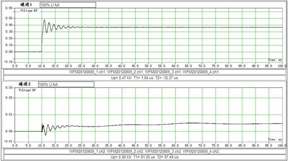

1、现场试验及结果
图  110kV CVT电压互感器的传递过电压波形
