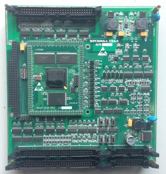

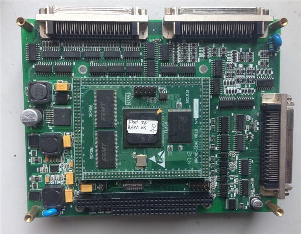

2轴:HN-MC02-A 是一款PC104 总线接口的高精密轮廓运动控制卡,可控制2 个伺服/ 步进电机。具有
直线插补、圆弧插补功能,具备有高速前瞻(前瞻段数可以达到30 万段,为国内外首创)及连续超小
线段加减速S 型对称或非对称速度曲线规划功能,并根据运动动力学特性实时调整。最大电机速度可
达8000Kpps,特别适用于高速、高精度或者对运动动态特性有严格要求的场合,例如:高档车床、精
密机械手、高档PCB 加工设备。

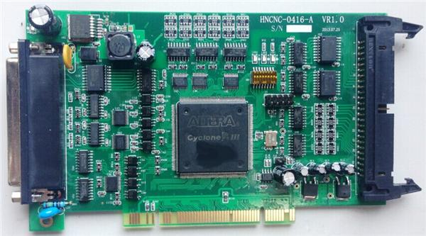

4轴:HN-MC04-B 是一款PCI 总线接口的高精密轮廓运动控制卡,可控制4 个伺服/ 步进电机。
具有直线插补、圆弧插补、空间直线插补、空间圆弧插补、四轴线性插补功能,具有高速前瞻(前
瞻段数可以达到30 万段,为国内外首创)及连续超小线段(线型)连续加减速S 型对称或非
对称速度曲线规划功能,并根据运动动力学特性实时调整。最大电机速度可达8000Kpps,特别
适用于高速、高精度或者对运动动态特性有严格要求的场合,例如:高档三轴联动加工中心、
精密4 自由度机器人控制器、精密珠宝雕花机、高档PCB 贴片设备等等。
6轴:HN-MC06-A 是一款PC104 总线接口的高精密轮廓运动控制卡,可控制6 个伺服/ 步进电机。具有直线插补、圆弧插补、空间直线插补、空间圆弧插补、五轴刚体空间线性运动、六轴线性插补功能,具有高速前瞻(前瞻段数可以达到30 万段,为国内外首创)及连续超小线段(线型)连续加减速S 型对称或非对称速度曲线规划功能,并根据运动动力学特性实时调整。最大电机速度可达8000Kpps,特别适用于高速、高精度或者对运动动态特性有严格要求的场合,例如:高档五轴联动加工中心、精密4-6 自由度机器人控制器、精密五自由度珠宝雕花机、高档PCB 贴片设备等等。

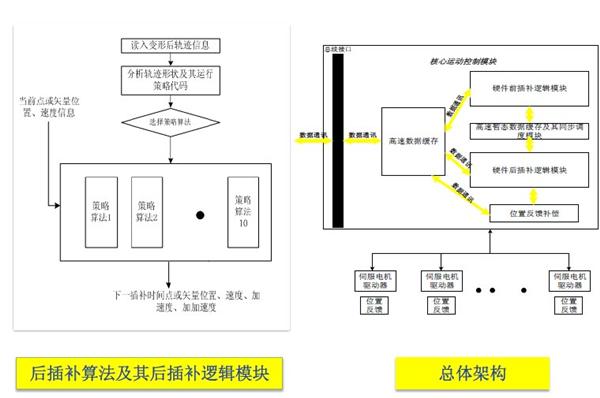

再次感谢你耐心的技术讨论,可能在表达方面有分歧的地方。
1、就你提到,“数控系统有实时性要求,必须能根据速度变化实时的重新规划各段起点和终点速度。”正是应为有实时性能的要求。我们重新规划好各段落起点和终点的速度。但您要知道即时重新规划的好的段落实际中你不知道是什么样的轨迹形状和长度。只有起始点和终点的速度中间的速度、加减速还需要怎么去控制?我们算法就是这个。最终形成的是在小线段中间速度自己适应。也就是自适应性前瞻算法!如果这个都不算前瞻,我也不知道啥叫前瞻。
2、当然我们知道前瞻小线段长度如果大于电机加速度运行的长度,这个基本都比较好解决,如果小于貌似目前都没好的算法。我们的前瞻算法能解决这个问题。实际中小线段越段精度越高不是吗?
国产数控
  • 帖子:3帖 | 32回
  • 历史总积分:55
  • 注册:2014年5月02日
发表于:2014-09-12 17:52:32
12楼
回复内容:
对: nike_shg 回复内容:对: 国产数控  回复内容:对: nike_... 内容的回复!
图很模糊,看不清楚,只看出来好像是前加减速和后加减速都有..有详细说明书的话,给我发一个可以吗?(14903456@qq.com)
