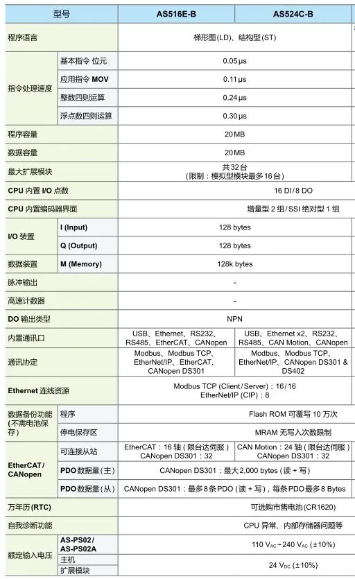

AS500运动控制器
分CANopen/EtherCAT两种总线
详细参数表格
表太密不想看?总结下
虚轴最多可同步控制32轴
- AS516E(EtherCAT):
  同步时间16轴/1ms
  最高16实轴
- AS524C(CANopen):
  同步时间4轴/2ms
  最高24实轴
进阶运动控制功能,满足复杂工艺:
- 电子齿轮、电子凸轮、旋切等指令
- G码/轴组:8轴直线/圆弧/螺旋插补

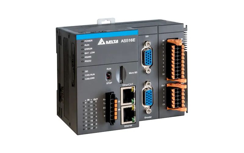

   与MC系列控制器好像差不多嘛
他们有什么区别吗?
AS500MC
IO点数1024480
最大扩展模块
16*特殊模块
32*AS系列
8*特殊模块
16*DVP系列
其他有6轴机种
AS500是AS家族的最新产品
随着AS模块推陈出新
AS500的战斗力也会进一步提升
MC与AS500平台互通
开发者项目可以在MC和AS500快速转换
后浪AS500,现已准备就绪
