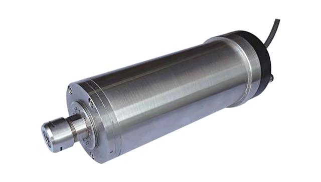

电主轴轴承如何清洗?接下来跟着恒兴隆小编一起来看看吧!
1、清洗时,在油中慢慢转动轴承,须仔细地进行。
2、轴承的清洗分粗洗和精洗进行,并可在使用的容器底部放上金属网架。
3、在使用进口轴承的过程,定期清洗是非常重要的。如何正确清洗进口轴承?先将进口轴承拆下检查时,先用摄影等方法做好外观记录。另外,要确认剩余润滑剂的量并对润滑剂采样,然后再清洗轴承。
4、粗洗时,在油中用刷子等清除润滑脂或粘着物。此时若在油中转动轴承,注意会因异物等损伤滚动面。
