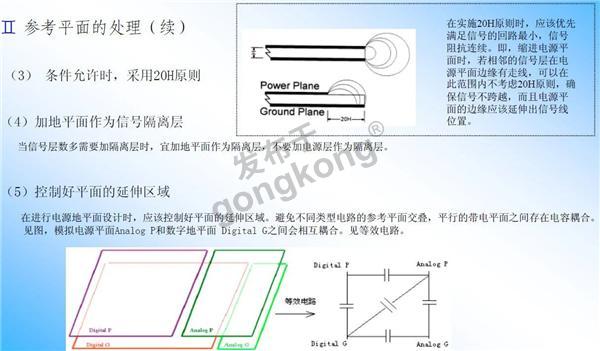

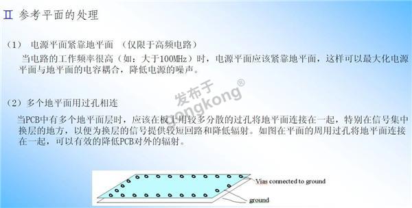

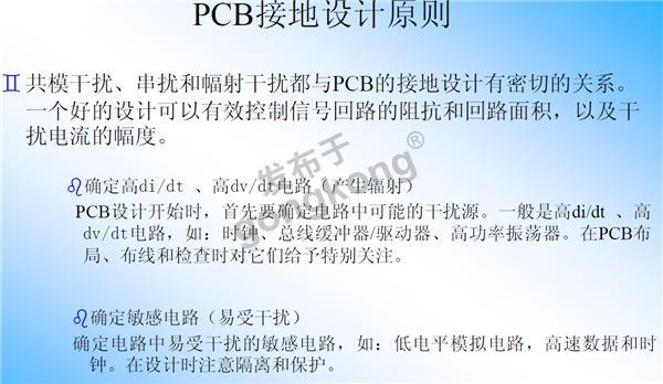

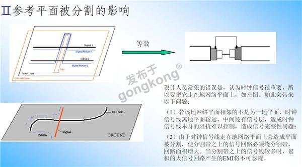

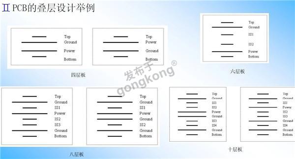

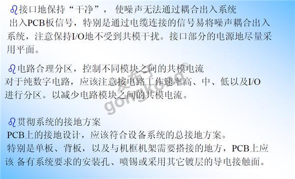

接地设计规范与指南
----PCB的接地设计原则
