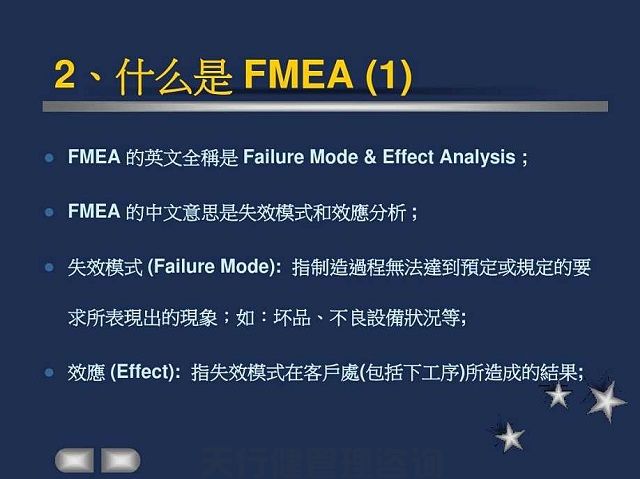

DFMEA设计失效模式和后果分析简介(图1)
问题一:对FMEA理解不深入,分析界面不清晰.
诊断原因:在实际的应用过程中,通常认为DFMEA工作全部由设计人员负责,设计失效模式及影响分析(DFMEA) 工作得以开展,而过程失效模式及影响分析 部分没有开展,FMEA工作不全面.
正确理解:FMEA在方案和技术设计阶段分析的对象是产品设计,解决的是设计缺陷:在生产阶段,分析的对象是生产流程.天行健咨询解决的是工艺缺陷和元器件缺陷,因此FMEA 工作不能全部由设计人员开展,其中DFMEA 部分由设计人员开展,PFMEA 部分由工艺人员开展,二者需要各司其职,各有分工.
DFMEA设计失效模式和后果分析简介(图2)
