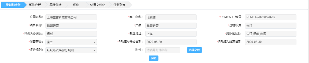

第一步:策划与准备
创建PFMEA项目,定义产品、跨功能团队等信息,如下图所示:

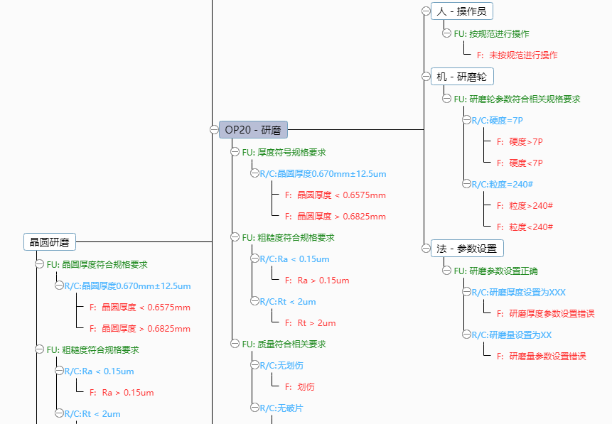

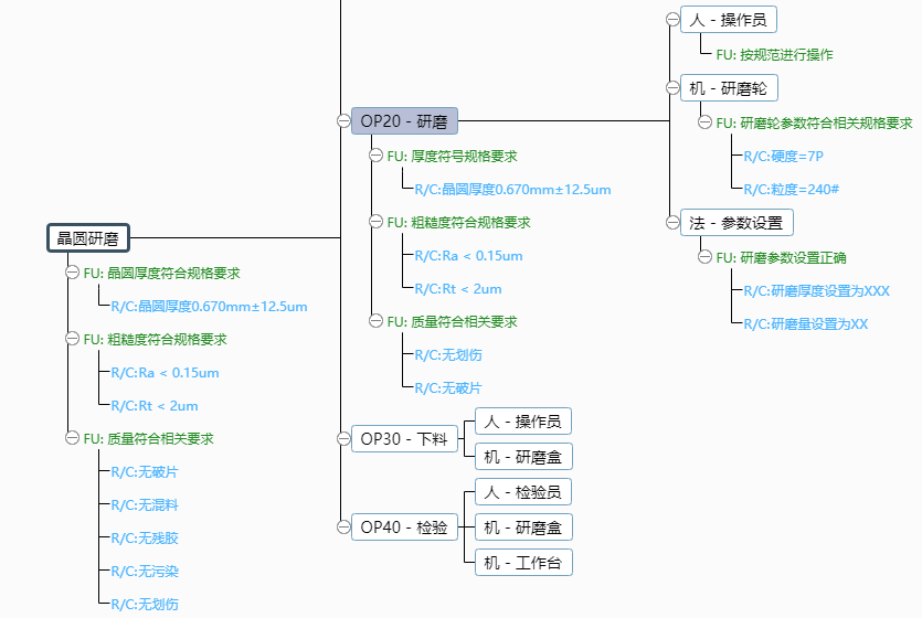

第二步:结构分析

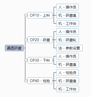

根据晶圆研磨的工艺流程,定义结构,并分析过程工作要素(5M1E),如下图所示:

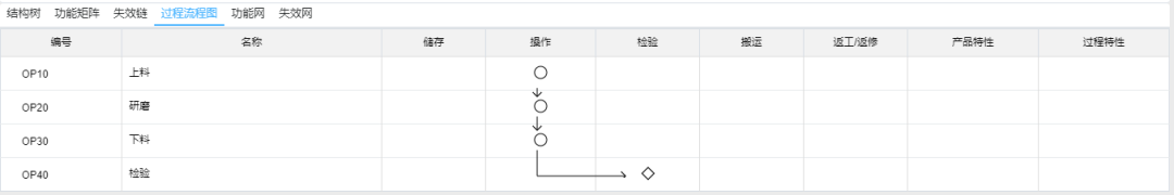

系统自动生成的工艺流程图,如下:

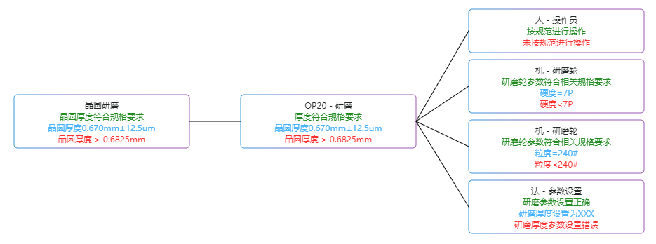

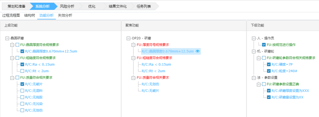

根据晶圆研磨的制造工艺,定义各过程项、过程步骤、工作要素的功能和要求,如下图:
通过功能矩阵,维护过程项、过程步骤、工作要素的功能和要求的关联关系:

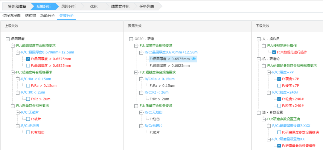

第四步:失效分析
维护过程项、过程步骤、工作要素的功能和要求的失效,如下图:
维护过程项、过程步骤、工作要素三级失效的关联关系:
查看失效网:

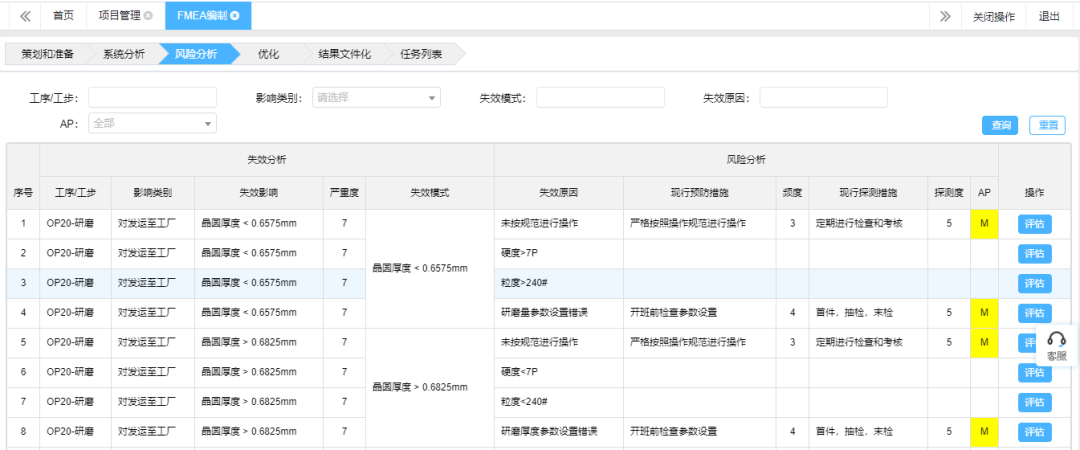

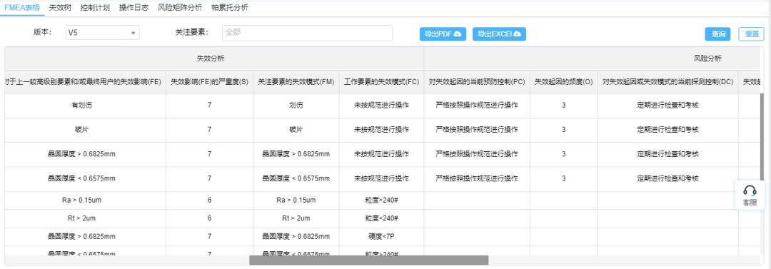

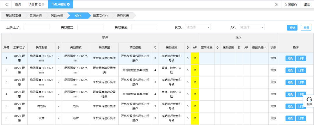

第五步:风险分析

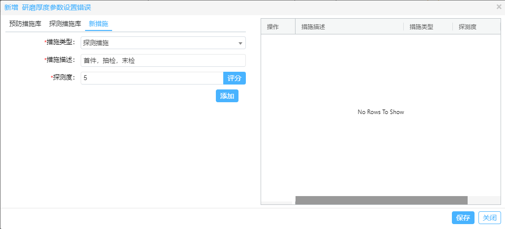

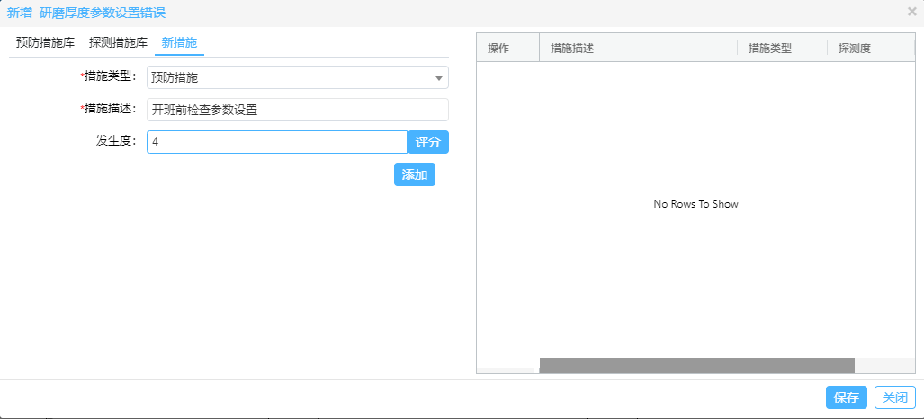

对FMEA进行S/O/D的评分并制定预防措施(PC)和探测措施(DC).

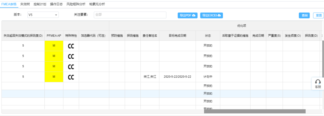

第六步:优化

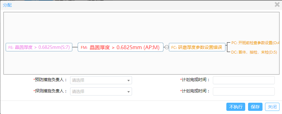

对AP(行动优先级)为H的必须进行改进,对AP(行动优先级)为M的必须进行改进重新制定预防措施和探测措施并进行再改进,然后进行重新评估.
任务分配:

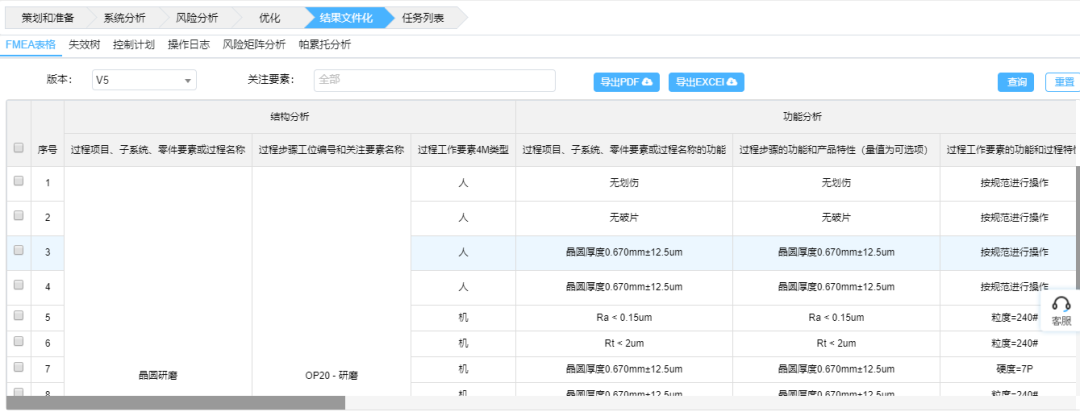

第七步:文件化(部分展示,供参考)
FMEA分析完成后,生成新版FMEA标准表格:
在E-FMEA软件中可保证PFMEA到控制计划(CP)的数据一致性,即在FMEA中对产品特性或过程特性进行修改后,控制计划中会同步修改.
