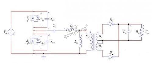

由于开关损耗与流过开关管的电流和开关管上的电压的成绩(V*I)有关,当采用零电压ZVS导通时,开关管上的电压几乎为零,所以导通损耗非常低。图片23.png►Vin为直流母线电压,S1S2为主开关MOS管(其中Sc1Sc2分别为MOSS1S2的结电容,并联在Vds上的二极管分别为MOSS1S2的体二极管),一起受控产生方波电压;
谐振电容Cr 、谐振电杆Lr  励磁电杆Lm一起构成谐振网络;
►npns为理想变压器原副边线圈;
二极管D1, 二极管D2,输出电容Co一起构成输出整流滤波网络。

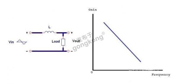

我们不妨先看看电感和电容的基本特性:与电阻不同,电感和电容都不是纯阻性线性器件,电感的感抗XL和电容的容抗Xc都与频率有关,当加在电感和电容上的频率发生变化时,它们的感抗XL和容抗Xc会发生变化。
1、如下图RL电路,当输入源Vin的频率增加时,电感的感抗增大,输出电压减小,增益Gain=Vo/Vin随频率增加而减小。2、如下图RC电路,相反,当输入源Vin的频率增加时,电容的容抗减小,输出电压增大,增益Gain=Vo/Vin随频率增加而增加。

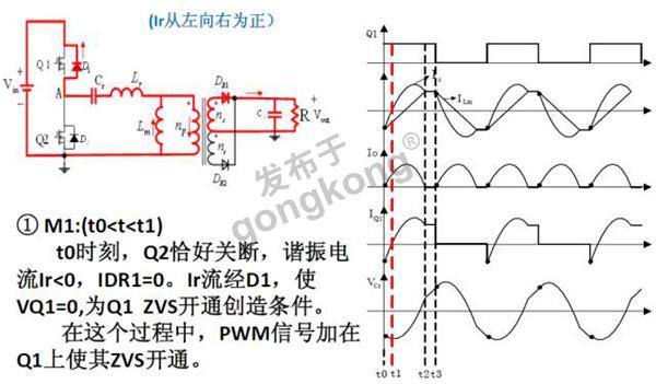

开关网络:S1S2及其内部寄生二极管Ds1\Ds2、寄生电容Cds1\Cds2;谐振网络:谐振电容Cr 、串联谐振电感Lr 、并联谐振电感 Lm;中心抽头变压器(匝比为n:1:1),副边整流二极管 D1D2;输出滤波电容Co (忽略电容的ESR),负载 Ro
1.1 LLC变换器的模态分析

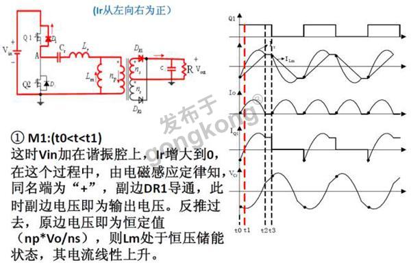

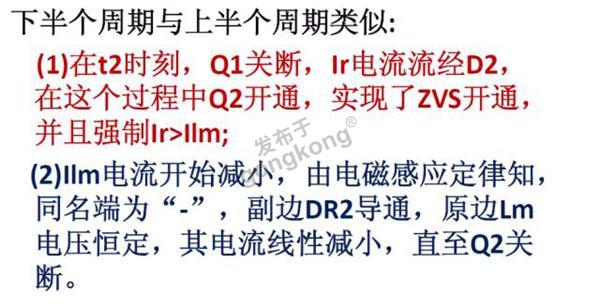

对于LLC电路,存在两个谐振频率:1.1.1 工作区域2(fr2<f<fr1) 模态1

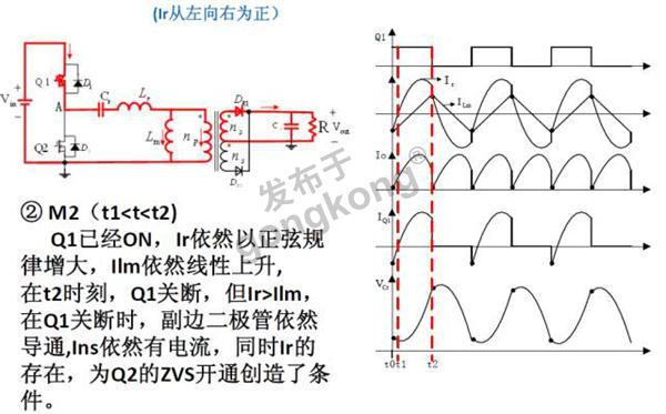

1.1.2 工作区域2(fr2<f<fr1) 模态2

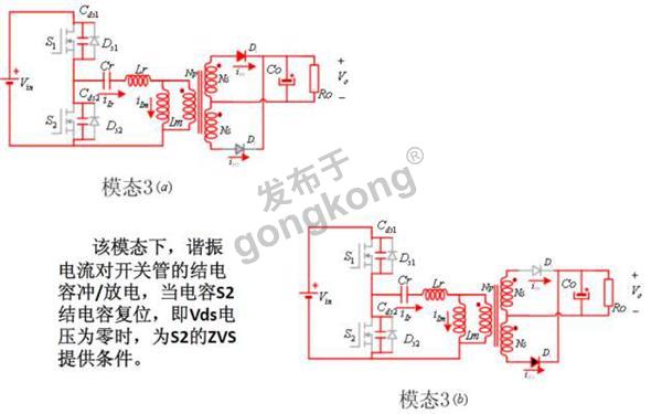

1.1.3 工作区域2(fr2<f<fr1) 模态3图片14.png1.1.4 工作区域2(fr2<f<fr1) 模态41.1.5 工作区域2(fr2<f<fr1) 模态5图片13.png
1.2 f=fr1 情况下的波形图
1.3 f>fr1情况下的模态分析
1.3.1工作区域1f>fr1) 模态1

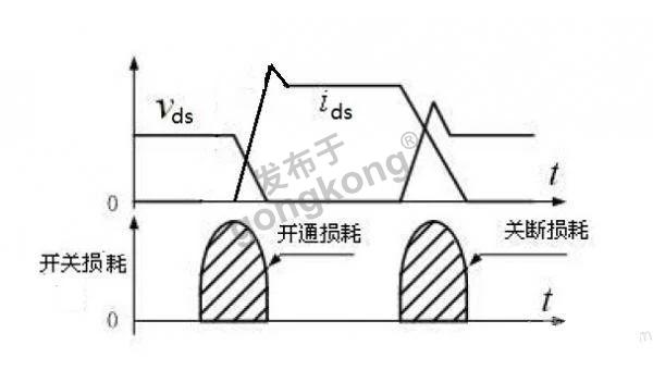

由于普通的拓扑电路的开关管是硬开关的,在导通和关断时MOS管的Vds电压和电流会产生交叠,电压与电流交叠的区域即MOS管的导通损耗和关断损耗。如图所示:

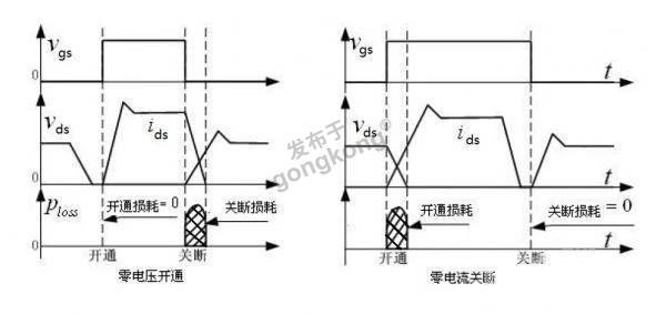

为了降低开关管的开关损耗,提高电源的效率,有零电压开关(ZVS) 和零电流开关(ZCS)两种软开关办法。
1
零电压开关 (ZVS)
开关管的电压在导通前降到零,在关断时保持为零。
2
零电流开关(ZCS)
使开关管的电流在导通时保持在零,在关断前使电流降到零。
由于开关损耗与流过开关管的电流和开关管上的电压的成绩(V*I)有关,当采用零电压ZVS导通时,开关管上的电压几乎为零,所以导通损耗非常低。►Vin为直流母线电压,S1S2为主开关MOS管(其中Sc1Sc2分别为MOSS1S2的结电容,并联在Vds上的二极管分别为MOSS1S2的体二极管),一起受控产生方波电压;

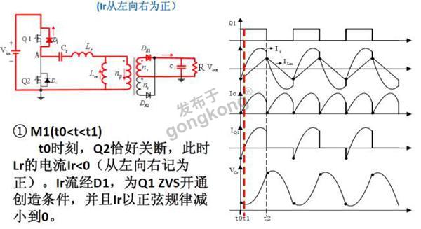

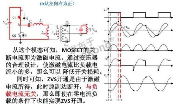

1.1.3 工作区域2(fr2<f<fr1) 模态31.1.4 工作区域2(fr2<f<fr1) 模态41.1.5 工作区域2(fr2<f<fr1) 模态5
1.2 f=fr1 情况下的波形图
