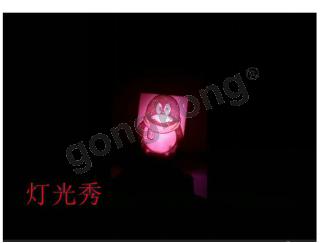

中间的笑脸小π机器人的眼睛是超声波探头,可以通过编写相应的代码使小π机器人对人或物体的靠近或远离做出相应的反应。此外,这个小π机器人还有音频蓝牙的功能,可以当一个蓝牙音响用哦。
最右边的小π机器人具有变脸的功能,可以通过手机控制使小π机器人显示不同的颜色。下图是晚上关灯时的小π机器人。

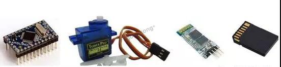

π舞蹈机器人造价在百元左右(批量生产还会低很多),小π机器人用料明晰:舵机四个,蓝牙一个, arduino核心板两块,RGB LED 两个,锂电池一块,SD卡。主要材料实物图如下:

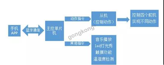

本系统主要采用单片机作为控制核心,用App inventor 软件制作上位机界面,用蓝牙模块实现无线通信功能,以手机模块作为智能遥控系统。
使用者能通过手机实现对小π的控制,如前进,左转,右转,踮脚等功能,也可以实现较复杂动作如摇头、抬脚、晃腿、弹跳等动作;
可以通过手机的重力感应轻松实现对小π的各种动作控制;
还可以通过记录动作功能,实现一整套动作的连续实现,比如跳舞等。
主控单片机收到数据以后先判断是动作指令还是其他指令。如果是动作指令,直接将指令发给动作控制单片机,动作控制单片机调用不同的数组,输出不同的PWM,使舵机的转过不同角度,从而实现各种不同动作。
如果是其他指令,比如三色RGB灯的控制,解析出三色的数据,输出不同电压,实现脸部变色功能。比如喇叭,可以播放SD卡中的音乐。我们为日后的功能扩展留了充足的接口。使用者可以任意添加自己喜欢的模块。
