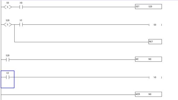

能这样使用LD S20吗?资料里说的Sn没有被使用的情况下可以当做普通辅助继电器,那被使用的时候可以用他的常开触点吗?

我在仿真的时候是可以的。
