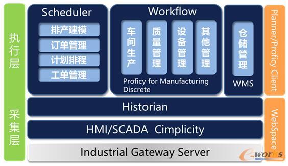

广日电气核心信息系统平台架构
图1  电气核心信息系统平台架构
  生产过程透明化,构建数字化车间“神经系统”。通过GE的APS、MES、WMS系统的实施,和原有ERP软件一同构成了从订单下达到产品完成的整个生产过程进行优化管理。APS系统根据电缆生产线和电缆加工生产线的不同特点,提供了两种生产管理方式。此前,计划员无法通过系统做出线芯、缆芯二级计划,而由车间根据经验排产,常常出现延迟生产而造成的“救火”现象。通过APS应用,计划员可以通过系统自动生成二级生产计划,完成时间也可以精确到分钟。在紧急情况下,还可以手动调整订单,针对已取消订单,可发出移动设备SMS通知;通过MES系统部署,可以实时的数据采集,及时了解生产情况,并将生产计划的执行进度及时反馈到ERP系统,减少企业内部无附加值活动,有效地指导工厂生产运作过程,提高企业及时交货能力。另外,在关键工位都采用了二维码,提高了员工操作效率,同时也实现了产品的可追溯性,一旦出现客户反馈问题,都可以通过二维码进行全程的质量追溯;GE根据广日电气业务特点所定制的WMS系统,实现了对物料入库/出库、分发、转移、不合格品、VMI和库存检查等的全过程管控。数字化系统的上线改变了以往推式生产的模式,按需按量领料、按单生产、按时交货,解决了大量堆积浪费的问题,一定程度上起到了降本增效的作用。

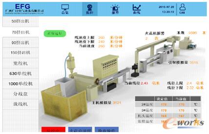

    生产设备网络化,打造智能化的“车间物联”。设备作为电缆制造车间的关键资源,自动化的改造被寄予厚望。通过GE自动化解决方案,在生产过程中,将所有的设备及工位统一联网管理,使设备与设备之间、设备与计算机之间能够联网通讯,设备与工位人员紧密关联。项目完成了生产现场所有设备的改造。现在,管理人员无需到车间现场,坐在办公室内就可以实时获取所有设备的状态,从而实现了设备运行时状态可视化。最具价值的是,针对电缆行业设备使用的特殊情况和需求,GE实施了设备反馈和控制(Auto-Reverse-Control)的功能。该功能通过对生产线速度、枢轴转速以及火花报警的实时监测,在发生异常时能尽快对设备运用参数做出调整,这样替代了手动调整操作,严格按照工艺要求从开机到停机都控制在线径工艺参数范围内,并且还安装了声控报警系统,一旦线径超出工艺范围设备将被报警、停机,从而确保了产品品质以及成本的稳定性,避免工人的手动操作失误。同时,系统搜集的大量、准确、完整的设备运行数据也为分析和业务改进提供依据。
广日电气自动化设备监控系统
图2  电气自动化设备监控系统
