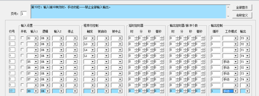

手动功能设置
       工作模式中具有"手动"选项,可以根据需要来设置手动功能,手动功能可以对输出端直接进行手动操作。手动功能的设置分为"手动转换"和"手控"两种。参见下面设置的示例:
       图中,第1--4行是一个循环程序。
       第10行设置为手动,X8是控制器的最后一个输入端作为"手动转换"开关。
       第5--8行设置X5、X6和X7为"手控"开关。
       当X8有效时手动转换功能生效,此时控制器转换为手动工作模式,全部输出被自动关闭,所有输入端均为无效(设置为"手动"模式的除外)。
       转换为手动模式后,设置为"手控"开关的X5、X6和X7允许执行手控功能,开关有效设置的对应的输出端有输出,开关断开则对应的输出端关闭。每个开关可以控制单路或多路输出,例如:第7、8行设置X7手控开关控制Y3和Y4同时动作。
       "手动转换"和"手控"的区别在于"手动转换"开关为最后一个输入端,而"手控"开关可以是除了最后一个输入端的任意输入端。
       注意:只有最后一个输入端可以作为"手动转换"开关,全部设置中只能设置一行为手动转换开关。
