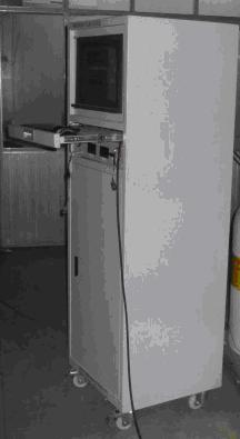

VFTO类冲击波传递过电压试验仪
应用范围:BCCY型B类冲击波传递过电压试验仪测量GIS电压互感器的传递过电压试验和特性研究。
技术特点: 1、包含B类冲击波的发生器、控制器和测量系统
2、  符合GB1207-2006 IEC 60044-2:2003标准
3、  评估GIS电磁式电压互感器的传递过电压特性
技术参数:
输出电压                           波形     T1=10ns±20%,T2≥100ns
                                   幅值     正0-400V
负载                               100-1000PF
工作电源                            AC220V    50HZ
外型照片

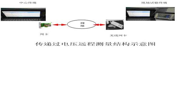

B类冲击波传递过电压试验远程测量软件

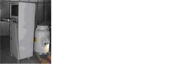

现场摸拟试验平台照片
