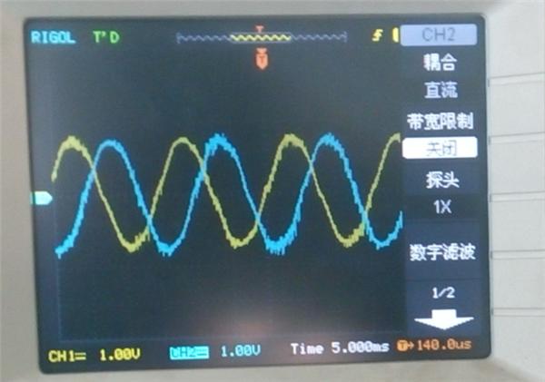

各位大仙,小弟正在做永磁同步电机双闭环控制,目前正在做开环控制,Ud=0,Uq=10V,PARK逆变换后给SVPWM控制电机,逆变换角度采用编码器反馈的电角度,电机旋转正常,电机不带负载,但是电机电流很大,电机发热,请问是为什么,附上电流波形。

看波形你的谐波含量比较大,建议增加滤波电路

不是谐波的是,本身电流很大,没有谐波电流一样大

在假定你算法没问题的情况下:
1)你的初始相位角是否正确,如果不正确会导致实际D电流较大而发热。
2)你的电机电感是否较小,如果小的话导致爬电过快而使得电流过大。
同时不知道你空载的速度多大,如果速度很快又可能是失控飞车产生的热。有可能会损坏电机。
