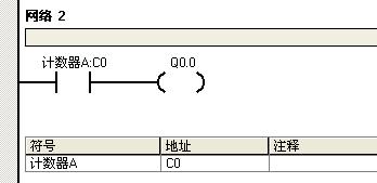

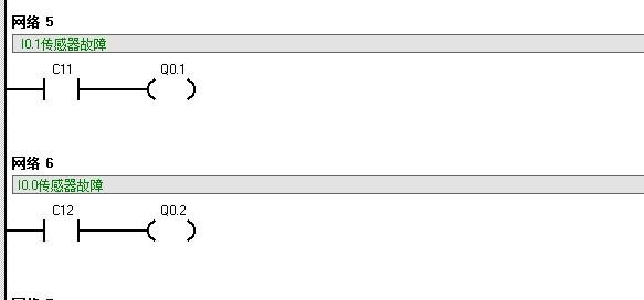

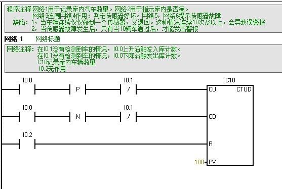

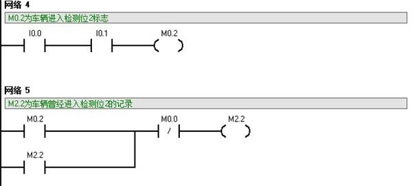

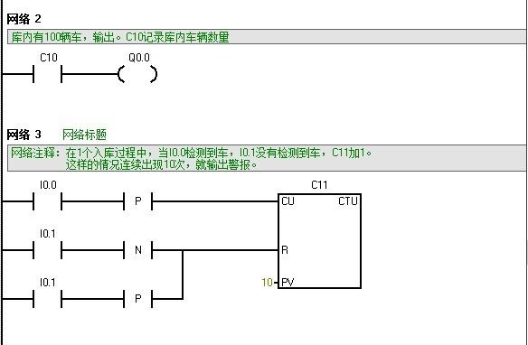

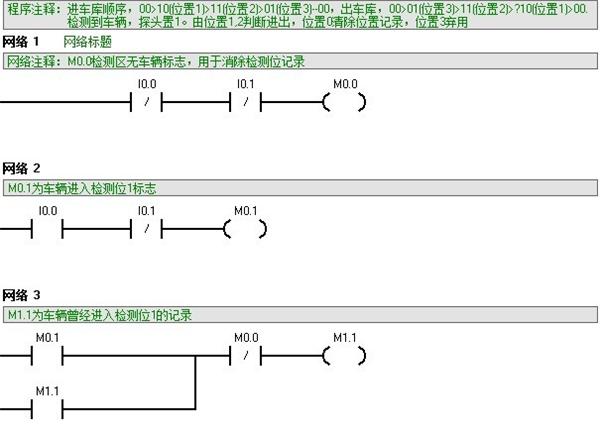

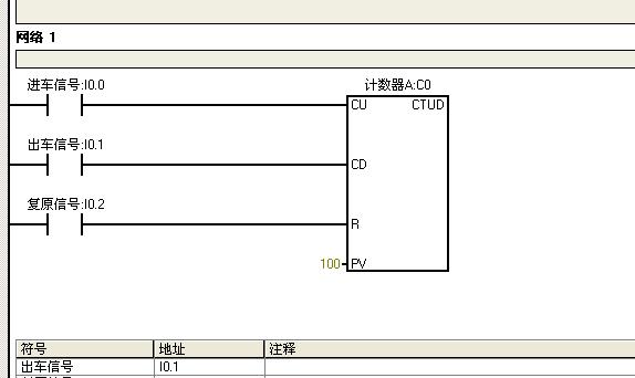

一、控制要求
停车场共有100个停车位,当车辆进入停车场时,计数值增加1,当车辆离开停车场时,计数值减少1,当计数值的值为100时停车场的车位满,信号灯亮。

23楼

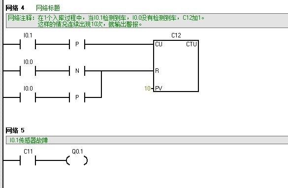

关键是如何避免一辆车通过时发出多个信号,也就是会发生计数不准的问题,将来有人会来找你事

可以一条指令就实现了。
李学员告诉我的,我试了很好用!期待他发上来。

31楼
双车道好做,怎么没有单车道的程序呢?
研讨会宣传员_3259
  • [版主]
  • 精华:3帖
  • 求助:110帖
  • 帖子:1927帖 | 14403回
  • 年度积分:102
  • 历史总积分:64749
  • 注册:2020年3月27日
发表于:2014-01-24 20:41:56
32楼
单车道的得用两个传感器判断是进还是出。来定义加减
