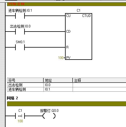

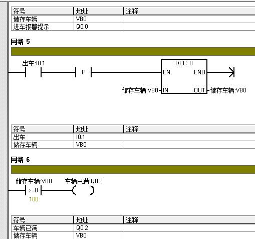

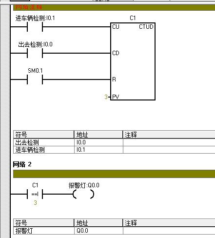

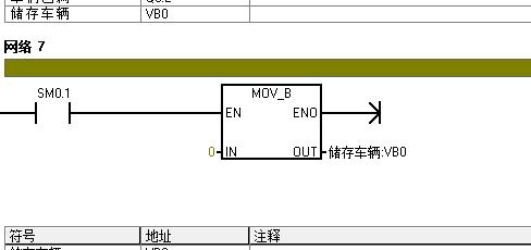

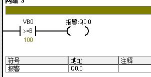

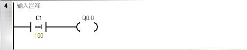

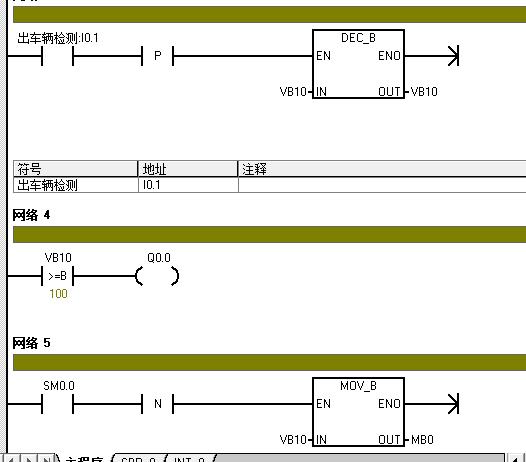

一、控制要求
停车场共有100个停车位,当车辆进入停车场时,计数值增加1,当车辆离开停车场时,计数值减少1,当计数值的值为100时停车场的车位满,信号灯亮。

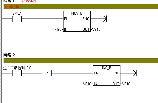

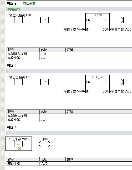

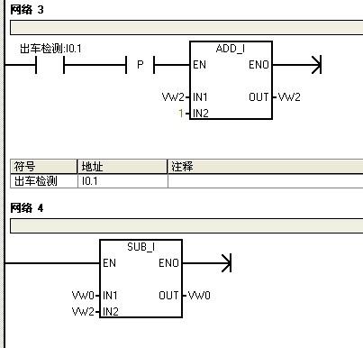

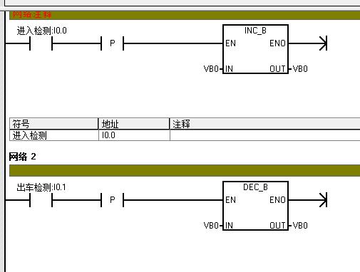

提示:就用 自加一 和 自减一 做

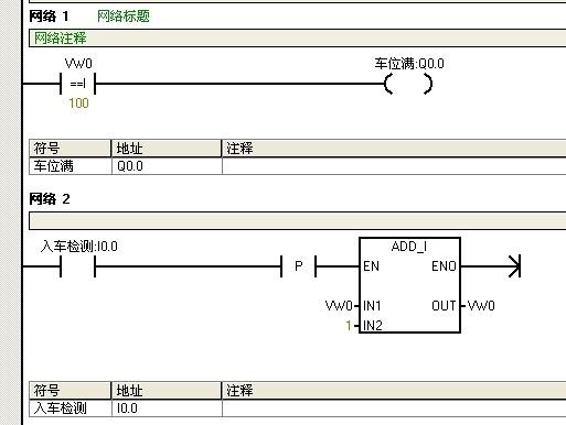

我写错了应该写100

发表于:2014-01-17 15:18:15
4楼
500 我这样写可以吗

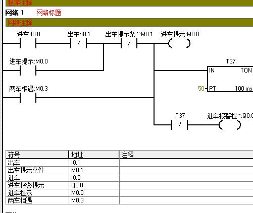

不知道这个对不对

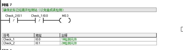

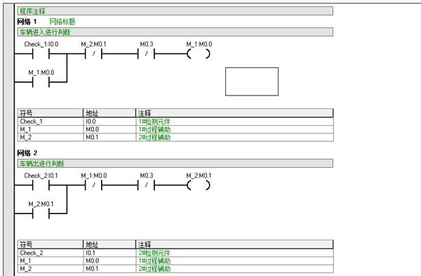

改了一下,以前的错了

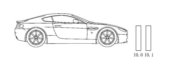

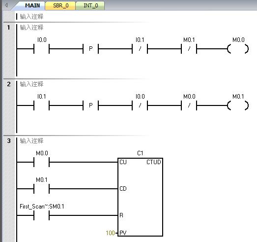

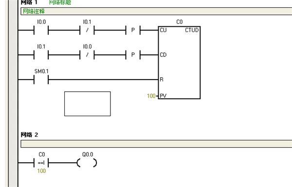

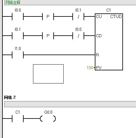

I0.0先触发就加1,
I0.1先触发就减1
I1.0手动清0,

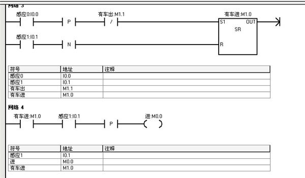

12楼

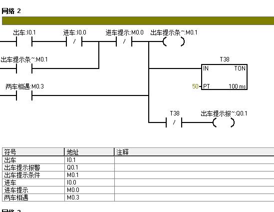

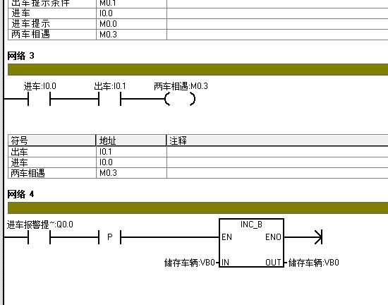

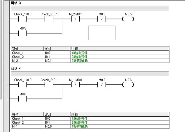

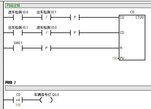

改了一下,这是单车道的,500哥帮忙看看。。

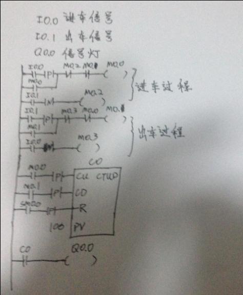

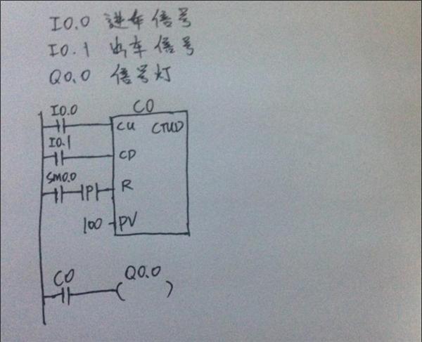

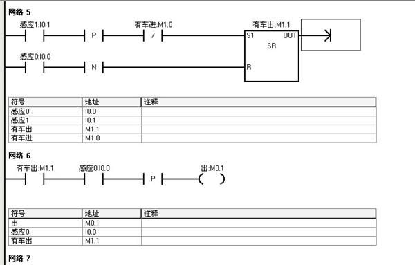

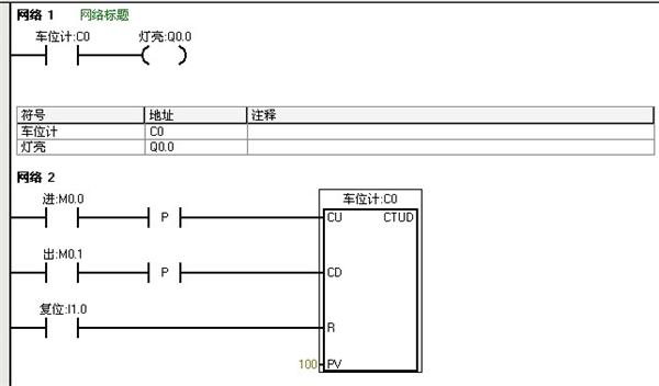

I0.0进,I0.1出,Q0.0灯

,哇,崔探长写的就是今天晚上讲的计数指令!

工业帮-1世做的,请老师点评

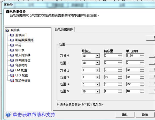

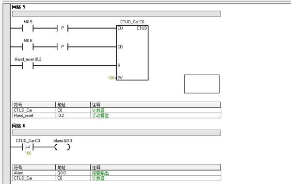

怎么才能出发掉电保持呢   请同学们指点一下

这我第三个作品
