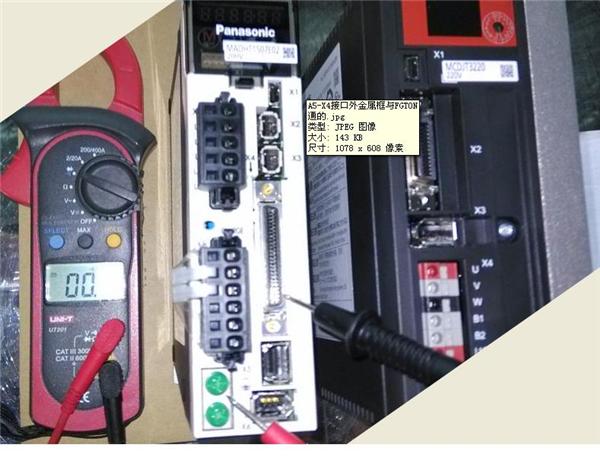

1507E的X4是并行I/O连接器接口,这些接口外面是金属外框,里面是焊接用的引脚
母端子部分。一般情况下都是做的与整个部件的FG通的,但今日发现
A5的1507E的X6 X5 X4 X3 X2 接口外框与FG是通的,但NEWE的MCDJT3220的只有X3外框与FG通
A5与NEWE的X1是用来和伺服的调试软件用的,与FG都是不通的。
问题是:作为控制信号输入输出的NEWE MCDJT3220的X2接口金属外框与FG是不通的,
这个算设计的BUG吗?
