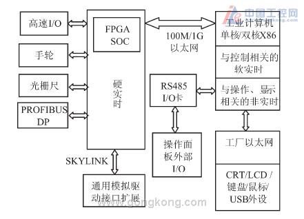

  SKY2006型数控系统是南京四开电子企业公司(www.skycnc.com)基于WINDOWS平台的新一代开放式数控系统,FPGA的可编程SoC的硬实时设计大幅度提高了数控系统插补与驱动控制响应确定性,可达纳秒级。其内部硬件结构如图7所示。
  SKY2006数控系统采用通用X86工业PC进行数控运算(软件实时模块),通过l00M/lG以太网与基于FPGA精密插补核心(硬件实时模块)相连。系统多轴运动的实时性有FPGA的精细插补软核并行完成,保证数控轨迹高精密性。FPGA核心模块支持PROFIBUS DP(10M)与驱动连接,同时也有30M的SKYLINK内部协议与模拟驱动扩展模块相连,便于已有的机床进行系统升级。
  操作面板和一般性I/O由RS485I/O卡通过RS485与工业PC相连。工厂内部以太网与工业PC的第二块网卡相连,人机界面和软实时模块基于WINDOWS XP EMBEDDED平台,可通过相应API进行二次开发和功能扩展。
