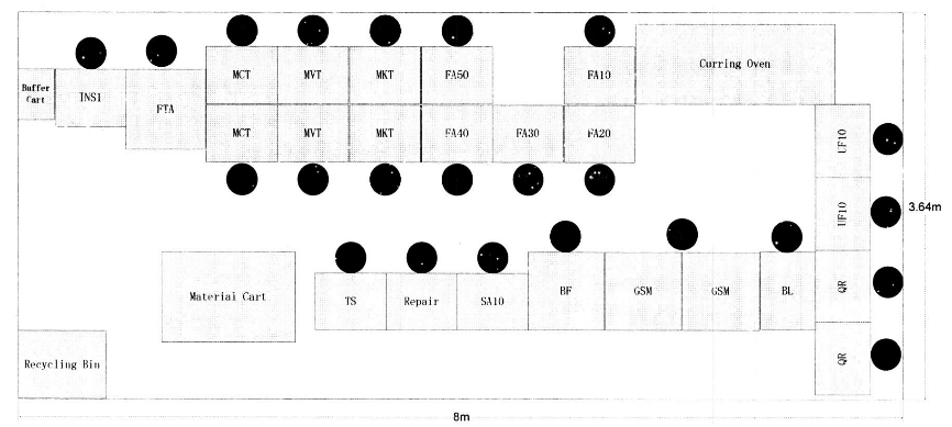

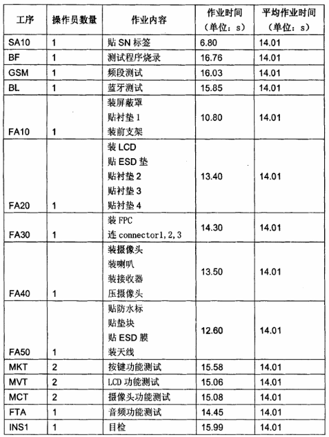

确定了目标,就要开始搜集数据,明确目前的状态。L产品改进前的组装生产线layout和各工位的作业时间,如图1和表1所示。
改进前的组装生产线layout图
图1
各工位的作业时间表
表1

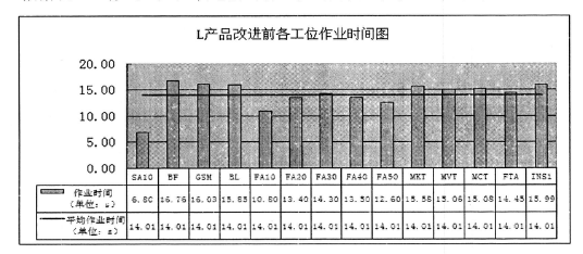

根据表1作出L产品改进前的各工位时间图,如图2所示。
L产品改进前的各工位时间图
图2
从图2可以看出测试工位BF, GSM, BL用时很长,所有的测试站工时都高于平均时间,而SAW和FA10远低于平均时间。测试工位时间长,肯定会出现人等机器的情况,可以考虑适当减少测试站的人员以减少人工等待的浪费,提高整条线的生产率。SAIO, FA10, FA50等组装工位时间远低于瓶颈时间,可以考虑重新组合装配动作,平衡各站之间的差距,降低闲忙给的不平衡,减少线上在制品(WIP)的浪费和人工等待的浪费,提高人工生产率,从而降低单件的生产成本。

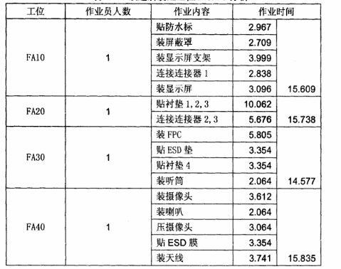

分析出问题的关键,我们就要进行有针对性的改进,这样才能有的放矢。然后,针对装配工位的改进根据MODAPTS分析结果,在不影响装配的前提下将装配动作重组优化平衡得到表2的作业时间分布。
改进后装配工位MODAPS分析
表2

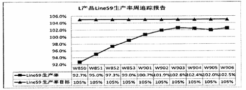

生产率是用来评估生产过程中整体生产能力的指标之一,它包括了工程技术能力、设备维护能力和物料管理能力等对生产的影响,它反映的是线体的动态特性。图3是L产品实施改进方案后的Line59生产率的追踪报告。
L产品Line59生产率周追踪报告
图3
从图3我们可以明显地看到生产效率处于平稳状态,说明我们的改进效果较好,状况在控制中。从生产率的状态曲线看,其他配合生产的部门的改善措施非常有效,使得生产率每周都有较大的提高,从W850周的92.7%提高到W903周的102.6%,已接近立项时提出的目标。
