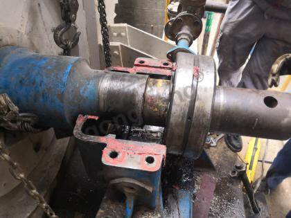

一、案例背景:轴磨损反复困扰,传统修复陷入困境
此企业生产线一台循环风机2022年因轴承缺油烧损抱死,出现轴磨损问题,企业仅更换轴承未彻底修复,留下故障隐患。
2024年轴磨损加剧,企业尝试离线轴修复,但轴与叶轮无法分离,方案被迫终止,设备只能带病运行。至2025年,风机振动值飙升至12mm/s,远超安全标准,轴修复成为紧急难题。
企业联系索雷工业后,技术工程师结合设备参数(设备型号:SL6-2X29-10;流量:420000m³/h;叶轮直径:Ø3600mm;电机功率:1800kw;转速:980r/min;轴尺寸:Ø160mm)及轴磨损现状,量身制定轴在线修复方案,最终确定采用索雷碳纳米聚合物技术现场修复。

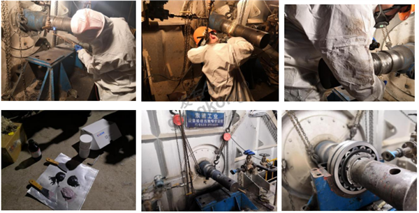

索雷碳纳米聚合物材料技术实现在线快速轴修复,无需拆卸叶轮、离线加工,单个轴修复仅用8小时完成,振动值恢复理想。以下是基于现场施工的标准步骤,可作为轴修复参考。
1. 拆检确认:拆检轴承箱及轴承,清理油污铁锈,精准测量轴磨损尺寸和状态,为轴修复施工提供数据支撑。
2. 烤油处理:用氧气乙炔火焰均匀烘烤轴磨损部位,去除油污水分,提升碳纳米聚合物材料与轴体的粘接强度。
3. 打磨处理:用磨光机打磨待修复部位至金属光泽并形成粗糙面,增强材料粘接力,避免损伤轴体。
4. 清洗脱脂:用无水乙醇反复清洗打磨面,去除粉尘油污,确保轴体干净干燥,保障轴修复牢固度。
5. 材料调和:按比例精准调和索雷SD7101H材料,搅拌均匀,在规定时间内使用,避免固化影响施工。
6. 首次涂覆:将调和好的材料均匀涂覆在轴磨损部位,确保无遗漏、无气泡,厚度结合磨损量控制。
7. 工装成型:安装修复工装,对材料定型,确保修复后轴承位尺寸精准、配合间隙达标,固定牢固工装。
8. 二次涂覆:材料初步固化后,二次涂覆SD7101H材料,优化表面平整度,增强轴修复部位耐磨性。
9. 轴承处理:加热轴承至规定温度,在轴承内圈涂抹索雷SD7000材料,提升配合密封性和粘接力。

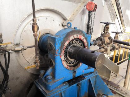

10. 回装紧固:依次回装轴颈零部件,热装紧固轴承,确保安装到位、固定牢固,避免损伤修复部位。
11. 开机试运行:施工完成后开机试运行,检测振动值、温度等参数,确认轴修复部位无异常后正式投产。
