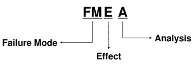

FMEA就是寻找潜在产品失效的情况、分析与这些失效有关的风险,并将其用一种合理的方式组织起来,以采取相应措施。
FMEA的第一步是以一种逻辑的、客观的方法,制定一个产品或流程失效情况的单,以确定这些失效产生的后果。团队可以通过FMEA表格记录可能产生的失效。
六西格玛潜在失效模式与效应分析FMEA有哪些步骤
接下来,设计团队就要对发生失效的可能性加以评定。采取必要的措施来减少或消除具有较高风险的问题,赶在产品到达顾客手中之前发现并防止失效的发生。完成FMEA过程可以分为6个步骤:
①将产品或流程功能记入文档。这一步的目的是要按照执行职能的顺序勾勒出一个产品或流程怎样运作;
②确定这些功能在什么情况下会失效(失效模式);
③确定失效结果的重要性如何;在②③这两步,团队要仔细考虑反面意见,并测试产品或流程的哪个部分最容易出现失效的情况,以及失效是如何发生的,失效后果的严重性如何等;
④确认产生失效的原因以及发生的概率,对那些很少出现的失效情况就不要投入过多的精力;
⑤将现有的察觉和防止失效的方法以及这些方法有效性的概率列一个清单,这一步团队在对涉及到的风险进行评定和优先级别划分之前,要给产品和流程制定一个觉察能力的等级;
⑥对每次失效的风险进行评定;确定处理风险最高的失效的合适行动,这是最重要的一步。在这一步,对于先前确定的潜在失效,我们就能得出减少或去掉其需要执行的适当行动。没有这一步,其他所有的步骤就都是无用之功。
