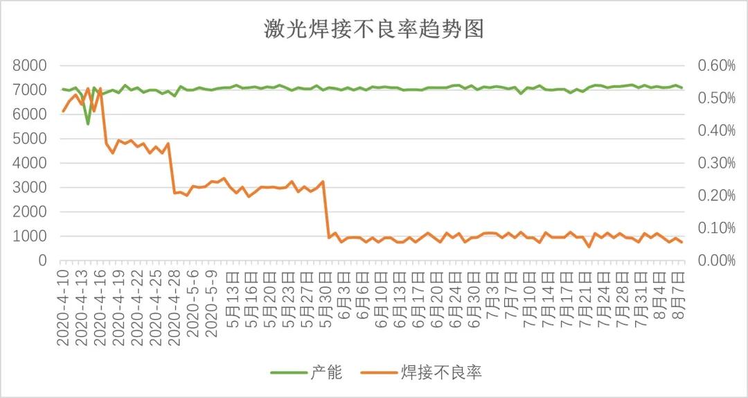

A公司发现RTY中除TOP1功能重测不良外,TOP2激光焊接不良一直保持在0.5%左右的水平,且无改善的迹象。为解决这一问题,该公司决定运用六西格玛DMAIC方法进行了系统性、科学性的分析和改善,激光焊接不良从原来的0.5%降低到现在的0.1%左右。

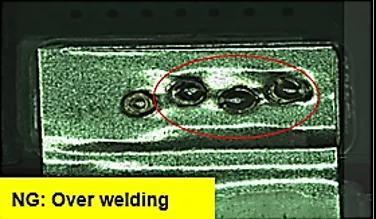

通过对历史数据的分析发现,在项目开发初期已经验证过激光能量、距离、时间和焊接形状等参数来符合产品要求;同时,在生产时对焊接拉力定时抽检并进行SPC管控,可以确认拉力不良为零。另一方面,焊接外观不良因受多种原因影响,存在过焊、虚焊、焊点偏移三大主要不良现象。因此,焊接外观不良被认定为重点改善对象,并且结合历史最好水平和行业水平,将目标定为0.2%。

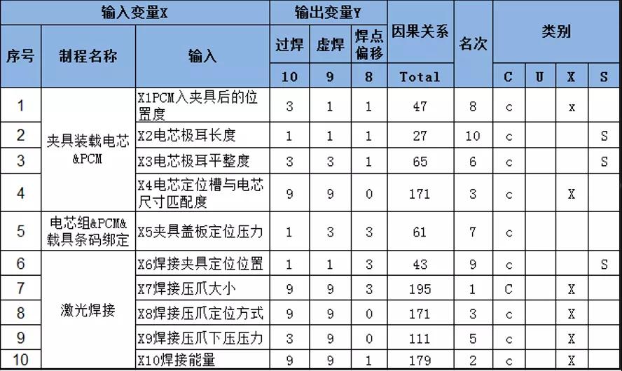

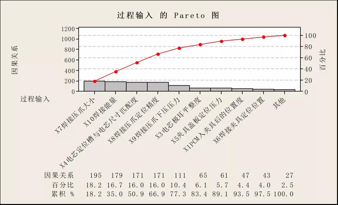

其次,应用因果矩阵C&E Matrix对焊接相关的流程进行分析,对单工序进行输入变量分解,寻找每一输入变量对各个输出缺陷(焊接不良)的相关关系,并将相关影响程度分为四类,分别赋予0,1,3,9值。之后,根据分析结果进行柏拉图排序,筛选出5个重要因子。
最后,应用过程潜在失效模式分析PFMEA工具,进一步确认关键风险因子为:X4载具定位槽与电芯尺寸的匹配度、X7焊接压爪的尺寸、X8焊接压爪的定位方式、X9焊接压爪下压的压力、X10 焊接能量。其中X10已在产品和制程设计时已经验证并在量产时实时监控。

按照最佳参数(具体数据保密)对X7~X9进行改进并导入生产,持续监控半个月,激光焊接良率达到99.93%的水平,达到改善目标。
