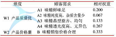

一、客户满意度分析
天行健咨询通过访谈法、客户投诉和竞争对手调查等方法确保准确地获取顾客需求信息,经过KJ法整理成顾客需求,再借助Wasserman(2001)所提出的品质特性排序评量法得到所有要求质量展开表,即可得出整体的要求质量相对权重。如表1所示:
顾客需求及相对权重

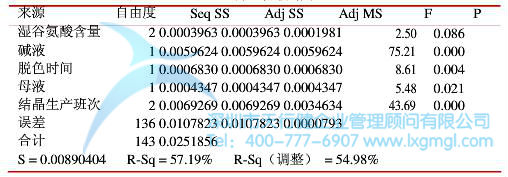

1、叙述统计分析
针对测量阶段收集到的数据,利用Minitab对数据进行叙述统计分析,描述精制车间现阶段的生产能力。分析结果为:结晶罐单罐成收率的平均值为46.9%,标准差为0.013,变异系数为2.83。
2、方差分析
5个因子中的湿谷氨酸中谷氨酸含量、碱液与脱色时间直接影响到进入结晶罐的谷氨酸钠溶液的品质;母液与结晶生产班次影响结晶收率的高低。通过分析测量阶段所收集的数据来判断其显著性。应用Minitab进行方差分析结果如表2所示:
方差分析结果
从方差分析结果可知:
①湿谷氨酸中谷氨酸含量的不同水平设置对单罐成收率并无显著影响。
②碱液与结晶生产班次的不同水平设置对单罐成收率有显著影响,母液与脱色时间不同水平设置影响次之。
