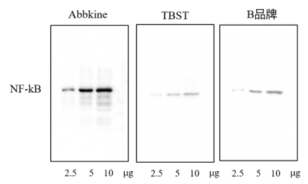

以NF-kB为例,看下效果:
图:Superkine™ 增强型抗体稀释液(BMU103-CN)与普通抗体稀释液(TBST)以及同级竞品(B品牌)进行对比WB实验
蛋白样品:HEK293细胞;
一抗(NFkB 小鼠单克隆抗体, ABM0017,1:5000)溶液室温孵育1 hTBST洗涤;
二抗(辣根过氧化物酶标记山羊抗鼠IgG, A21020,1:10000)溶液室温孵育1 hTBST洗涤;
ECL发光液(超敏型ECL发光液(飞克级)货号:BMU102-CN)孵育1-2 min,然后曝光相同时间成像。
注意事项:抗体稀释的浓度依据自己的实验自己摸索的,不同实验中,不同抗体稀释倍数不同。
