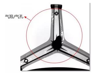

      常见缺陷2:气泡/气孔
      主要是由于铸件在铸造过程中通气不顺,掺杂了空气或杂质等原因造成的。
      工件表面的气泡/气孔可以通过喷砂处理发现,工件内部的气泡/气孔可采用X射线透视检测发现。

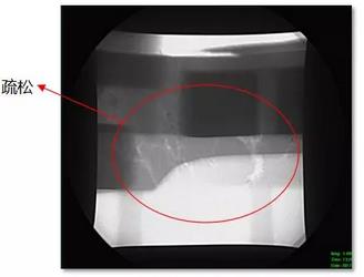

      常见缺陷3:疏松
      主要是由于不合理的设计结构造成的,铸件疏松一般产生在内浇道附近壁的厚薄转接处、飞冒口根部厚大部位和具有大平面的薄壁处。
      X光透视检查可以发现该缺陷,在X射线图像中严重的呈丝状,一般则呈浅色云雾状。

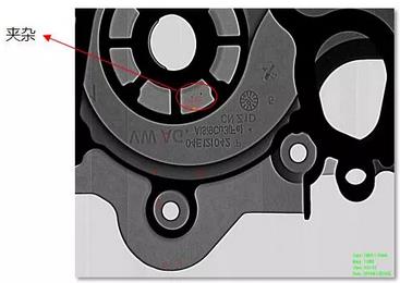

      常见缺陷4:夹杂
      主要是由于炉料不干净或因操作不当掺入夹渣造成的,多分布在铝铸件的上表面,在铸型不通气的转角部位。
      X光透视检查可以发现该缺陷,在X射线图像中呈深色块状。
