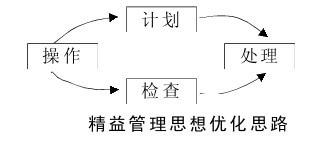

1.精益管理优化思路
优化仓储作业管理就是要消除仓储作业过程中出现的种种浪费,安排工作计划,实施工作任务,查找工作弊端,改正工作缺点,进而实现持续改进.其优化思路如图1所示.
精益管理优化思路

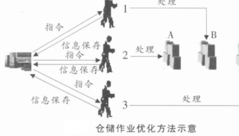

2.精益管理优化方法
根据上文的思路,可查找到浪费的所在.下一步工作就是如何实施具体优化了.
具体优化的实现就是建立资源分配系统,将作业流程指令化、操作数据存储化、信息系统集成化.具体优化方法如图2所示.
精益管理优化方法
当货物A入库时,系统发出指令保管员2动作;与此同时,将其具体的动作情况记录到数据库当中.一旦出现错误,将通过数据库查找到保管员2,追究其责任.这样可提高保管员的注意力,降低出错率.当货物B入库时,保管员1开始动作,具体操作模式与保管员2相似,同样将操作信息保存到数据库当中,可提高工作效率,避免货等人的情况.此外,系统记录了保管员的工作质量和数量,可以适当实行奖励机制,提高员工积极性.

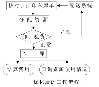

3.精益管理优化流程
根据上面所述的优化方法,设计具体流程如图3所示.
精益管理优化流程
