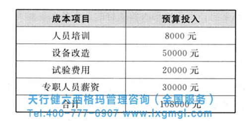

项目成本和预算投入
图2  项目成本和预算投入

②项目净收益:
项目净收益=项目有形收益-项目成本
          =3450000-108000
          =3342000(元)
