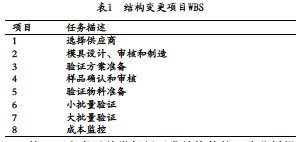

第一,根据WBS识别每一项任务在人员、技术、管理、合同、物资、供应商、保障等方面是否存在进度、质量、成本等风险。
