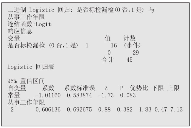

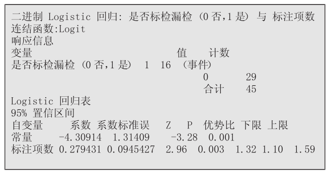

对于这一结论,我们还必须运用二进制逻辑回归的方法对这四个 X 进行分析,如下所示,
首先从图 1的分析可以看出,P=0.382>0.05,说明标检漏检与从事工作年限在统计上没有显著差异。从图 2 的分析看出,P=0.003<0.05,说明标检漏检与标注项数在统计上有显著差异。95%的置信区间的上、下限均>1,表示 1.32 的倍率确定,在统计上显著。综合这些分析最终得出,公司标检工作中的 "平均标检时间 " 和 " 标注项数 " 就是我们要找的关键 X。
