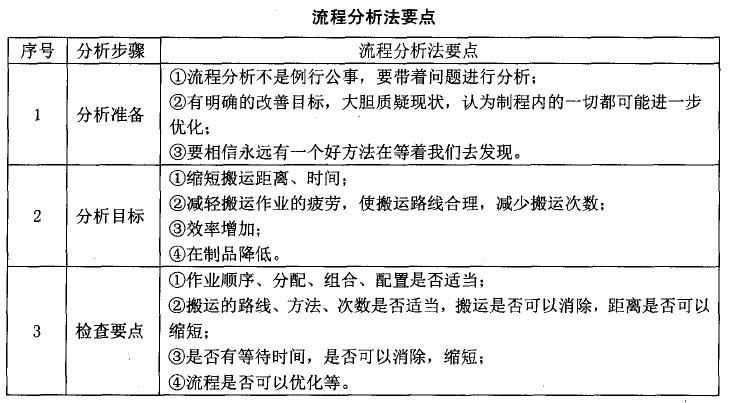

三、流程分析法
流程分析是指对工作流程加以分析、调查,找出不经济、不均衡、不合理的地方,进行改善的方法.流程分析是以产品的制造全过程为研究对象,把制造工艺划分为加工、检验、搬运、等待和储存等五种状态加以记录,并通过这些数据对现行的生产线进行改进.
流程分析法要点

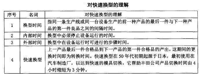

四、快速换型
1、对快速换型的理解
推行快速换型的目的是浪费降低到最少,增加制造的柔性,支持连续性生产,减少流程间的停顿,提高设备的综合效率,优化生产,在客户需要的时候生产.下表是对快速换型的理解.
快速换型的理解
2、快速换型的实施步骤及分析要点
快速换型主要分为六大步骤,其分析要点如下:
①识别记录当前流程:对当前流程录像分析,记录当前工艺流程,每个流程步骤记录时间;
②区分内部、外部工作:内部工作是必须在停机时进行的活动,外部工作是在机器运行时进行的活动;
③将内部工作变为外部工作:画出流程图和改善工作表,运用工程的方法把内部工作向外部工作转换;
④减少内部工作:安排并行作业,对工具进行改善,减少使用手动工具,减少工具箱和工具柜的使用,加快紧固速度或使用快速工具;
⑤减少外部工作:使用安灯系统,保证信息畅通,减少物体的机械移动;
⑥标准化:操作标准文件化,根据文件持续培训,成果测量跟进.
