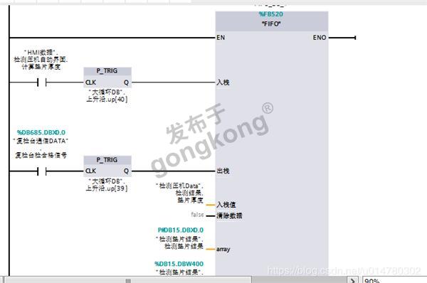

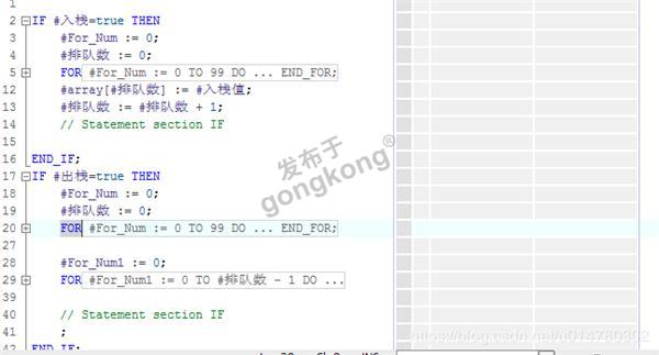

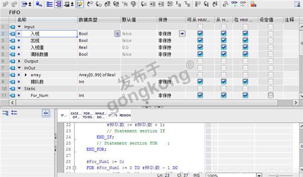

1.在使用西门子1200PLC时候需要堆栈功能,实现数据的先进先出后进后出功能,于是自己用SCL语言开发了一个FB块来实现该功能。
2.该块具有入栈,出栈,清空堆栈,显示当前堆栈总数,出栈值以及堆栈中所有数据的功能。
3.需要的朋友看1楼回复私聊我。
