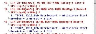

TECH2_ Koll_Ueb Betriebsart = Aktivieren Start Bereich = 2 Offset = 1 EIN
先分析一下力矩参数监控功能的程序
DEF  USER_MAIN  在到达轨迹点之后运行

在程序中使用力矩监控功能时,需要注意的情况
  1. 由于此功能是在 USER_MAIN 中编写的,功能发挥作用需要机器人到达轨迹点并完成SPS指令之后,因此,我们不能在机器人工具与工件完全接触的轨迹点调用此功能,应提前一段距离,在刚刚接触时或接触一部分时,在此位置新建立坐标点,调用功能,检测力矩是否超差,防止工具或者工件损伤。

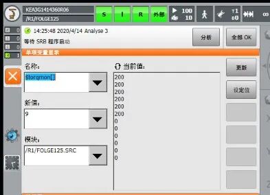

  2. 在执行力矩检测功能后,机器人离开轨迹点,$TORQMON[i]的值会恢复为200,说明此功能只在调用的轨迹点检测力矩参数,离开后不会继续保持力矩监控数据,编程时需要注意,多点力矩监控时,该功能需要多点调用。

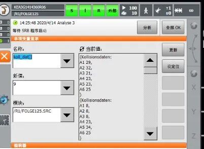

  4. 此功能可以根据需要拆分开来用。文章开始的图片就是提前定义好PAR3的数组数据,直接调用,不需要执行数据清零和数据计算的指令。
