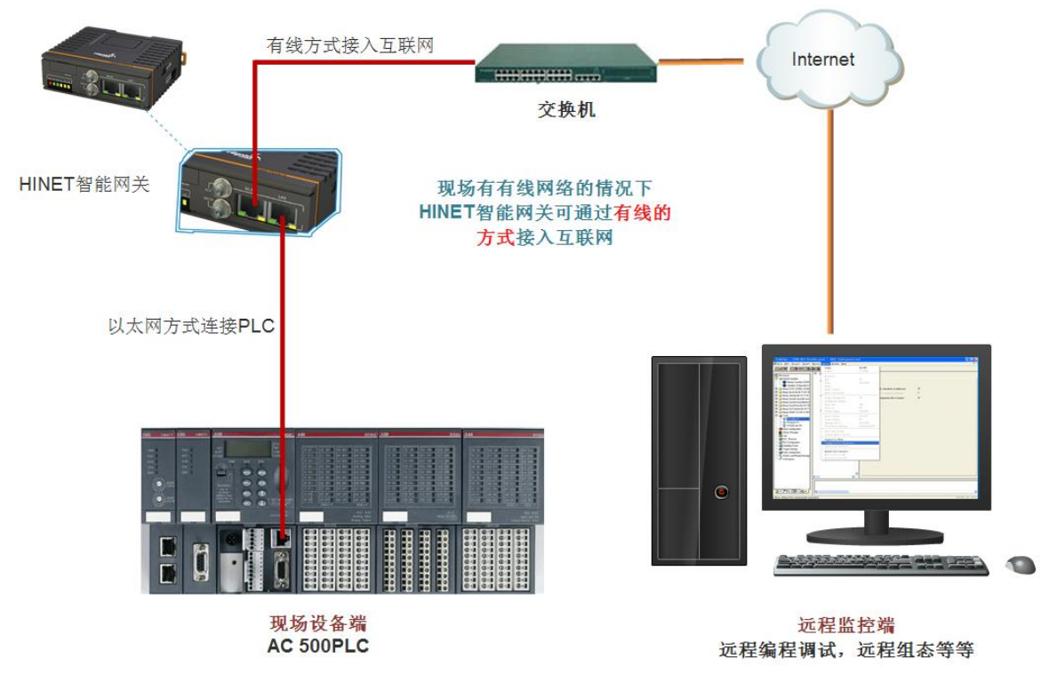

海得PLC远程编程调试流程
1、HINET智能网关LAN口默认IP地址是192.168.1.1;
智能网关
2、假定PLC的IP地址是192.168.10.2,并且要求不能改变;
海得plc
3、将HINET智能网关的LAN口IP地址改成192.168.10.X,保证与PLC的正常通讯(假设改为192.168.10.254);

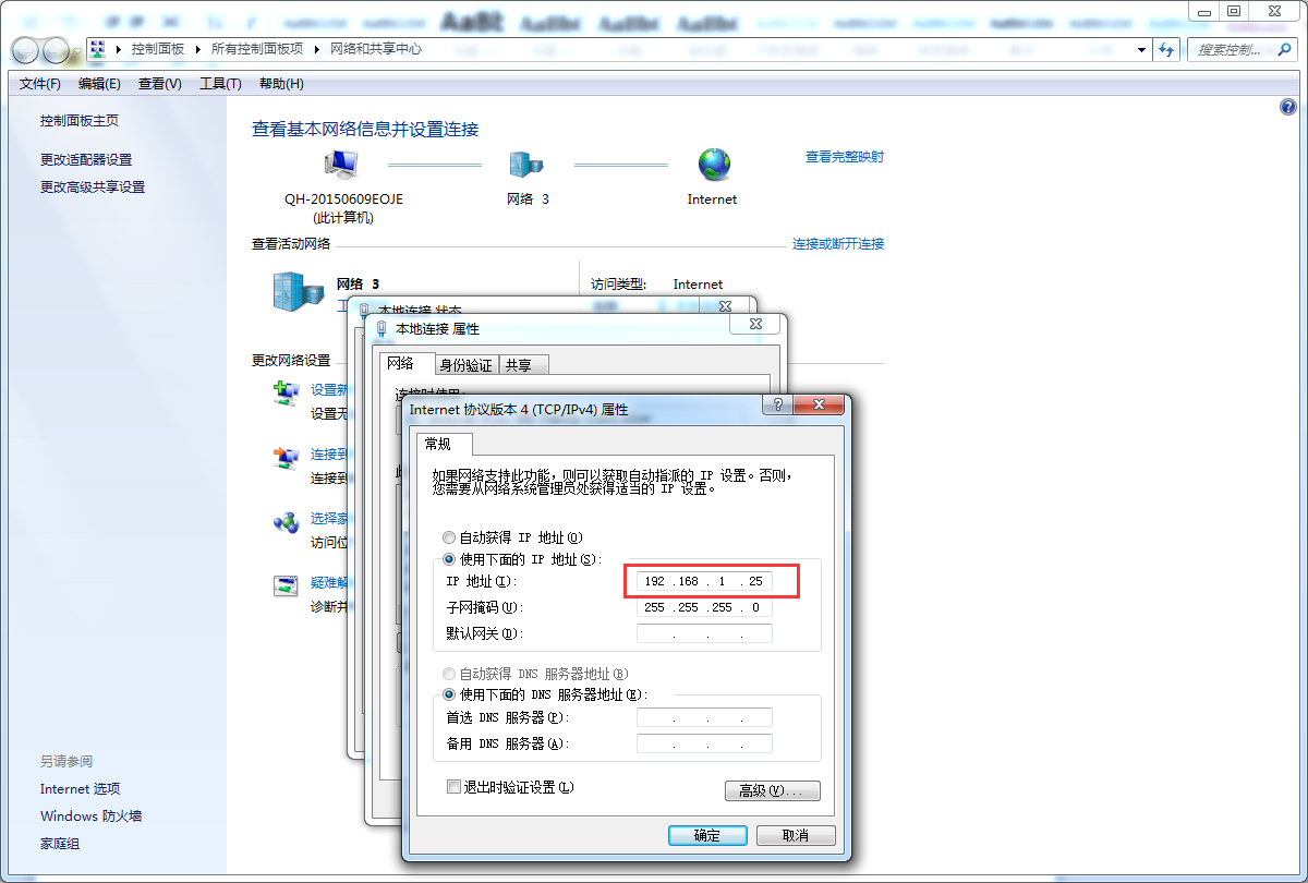

3.1 将HINET智能网关的LAN口和电脑相连;
3.2 给电脑添加192.168.1.X网关的IP,如果有则无需添加;
网关地址

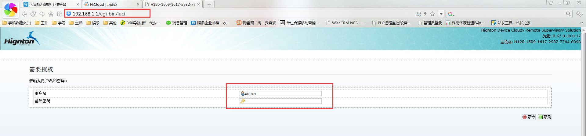

3.3 打开IE浏览器,输入HINET智能网关LAN口IP地址192.168.1.1;
网关
3.4 输入用户名和密码,默认的均为admin;

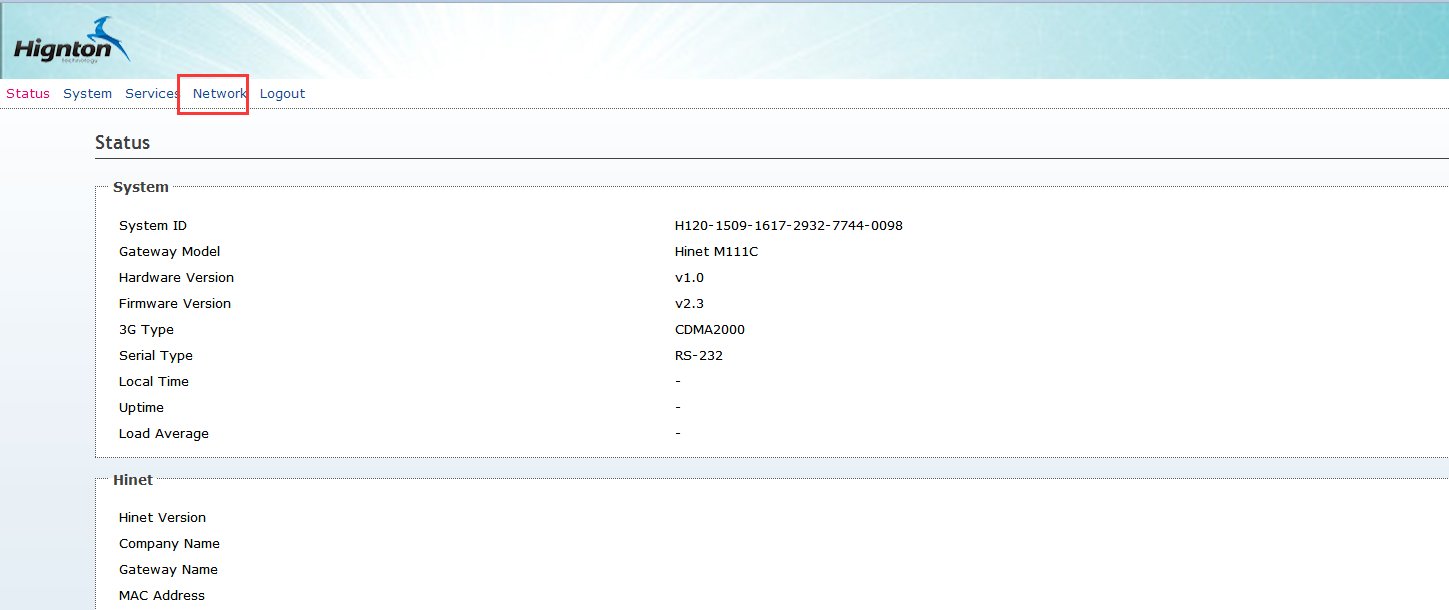

3.5 点击“network”,并进入网络配置页面;(System选项下有语言选择可转换为中文页面)
网关

5 硬件连接,HINET智能网关LAN口连接 PLC,WAN口连接互联网;
连接互联网
智能网关
