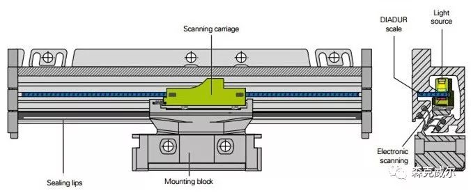

为提高直线电机平台的寿命,必须要注重零部件的保养防护,经多年的经验总结出来,光栅尺的保养防护须注意以下几点:
1、如果有条件,最好为光栅尺通上经过过滤、干燥的压缩空气,这样可以防止光栅尺的周围的油、液、气进入光栅尺内部,污染光栅尺,考虑到滤芯的更好,建议使用安全开关,当滤芯失效时,安全开关会发出警报信息,提示用户尽快更换,避免损坏光栅尺。
2、光栅尺外尽可能外加防护罩,并及时清理溅落在尺上的切屑和油液,严格防止任何异物进入光栅尺壳体内部,同时光栅尺的安装方向,尽量使光栅尺的开口侧向或向下,开口不要正对铁屑及切削液飞溅的方向,以防止光栅尺污染。
3、定期检查各安装联接螺钉是否有松动的状况,尤其是固定读数头的螺丝。
4、为保证光栅尺传感器使用的可靠性,可每隔一定时间用无水乙醇清洗擦拭光栅尺面及指示光栅面,保持玻璃光栅尺面的清洁。
5、光栅尺严禁剧烈震动及摔打,以免破坏光栅尺,如光栅尺断裂。
6、在安装光栅尺和读数头时特别要注意读数头与光栅尺的距离,或远或近都可能造成读数头的损坏或光栅尺壳体内的刻度的破坏,甚至报废光栅尺。
