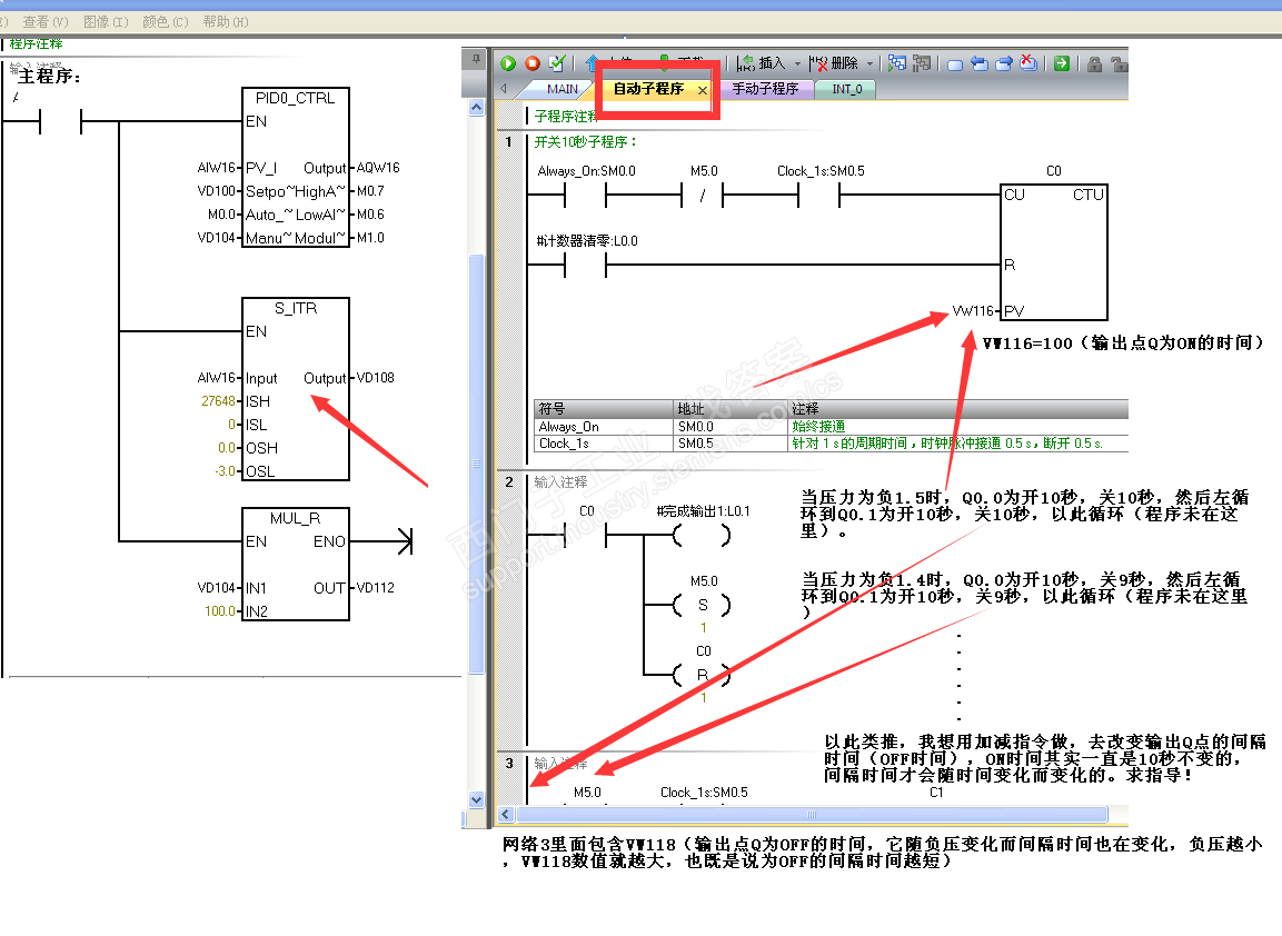

负1.5时,Q0.0开10秒,关10秒,然后循环左移,Q0.1开10秒,关10秒……以此类推;
负1.4时,Q0.0开10秒,关9秒,然后循环左移,Q0.1开10秒,关9秒……以此类推;
负1.3时,Q0.0开10秒,关8秒,然后循环左移,Q0.1开10秒,关8秒……以此类推;
负1.2时,Q0.0开10秒,关7秒,然后循环左移,Q0.1开10秒,关7秒……以此类推;
负0.9时,Q0.0开10秒,关4秒,然后循环左移,Q0.1开10秒,关4秒……以此类推;
循环左移指令的程序我已经做出来了,现在就不知道怎么做VW118的对应变化。这问题有点长,望指点!!
