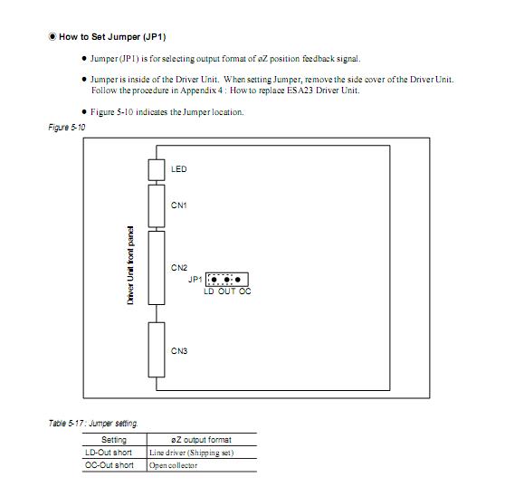

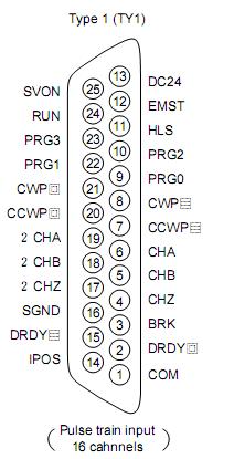

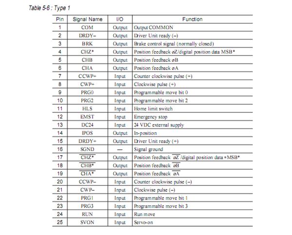

针脚定义1
针脚定义2

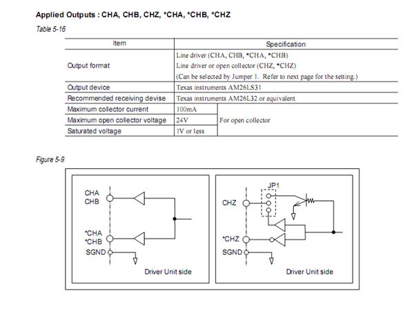

控制原理图
跳线,我跳的是 OUT-OC

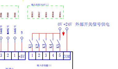

上位机接口-输入信号控制原理

从你给出的图5-9上看,JP1设置为OC输出方式后,应该是将CHZ接到上位控制器的输入信号端口,并且上位机输入端口的24VDC电源的0V应该接到伺服系统的SGND。

是的,我就是SGND没接0v,现在可以了,但每2500个脉冲就有一个原点,我这电机36万线的
