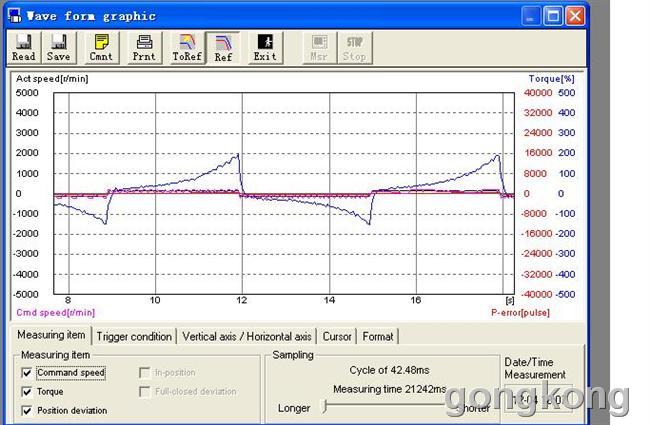

哎,伺服报警问题,是扭力达到额定扭力的200%甚至以上,结果公司连减速机都不想安装,郁闷!

电机是通过运行过程和负载计算出来的理论值再差不多乘以1.3然后选择出来的,若相差这么大,好好检查下机械部分和程序部分吧。

扭力达到额定扭力的200%,电流也会超过达200%的额定电流!

客户选型失败是常有的事,如果瞬时200%额定负载,对一般中小功率伺服是没问题的,长期过载老保护就没法用了。建议增加减速设备或更换伺服。

本例通过更换齿轮比,已经得到一定的缓解,谢谢大家

引用 时空——王者之师 的回复内容:本例通过更换齿轮比,已经得到一定的缓解,谢谢大家
1、转矩200%,电流也200%;
2、可用减速的方法,降低负载转矩,降低电流;
3、由于电机速度与指令脉冲的频率相关:
1)指令脉冲频率=周指令脉冲数×电机速度=编码器周反馈脉冲数/电子齿轮比×电机速度
2)当减小电子齿轮比时,就是增大周指令脉冲数;
3)指令脉冲频率设置不变,增大周指令脉冲数,就意味着电机速度减小;
4、所以调整减小电子齿轮比,电机速度减小,降低了负载转矩,降低了过载电流!
