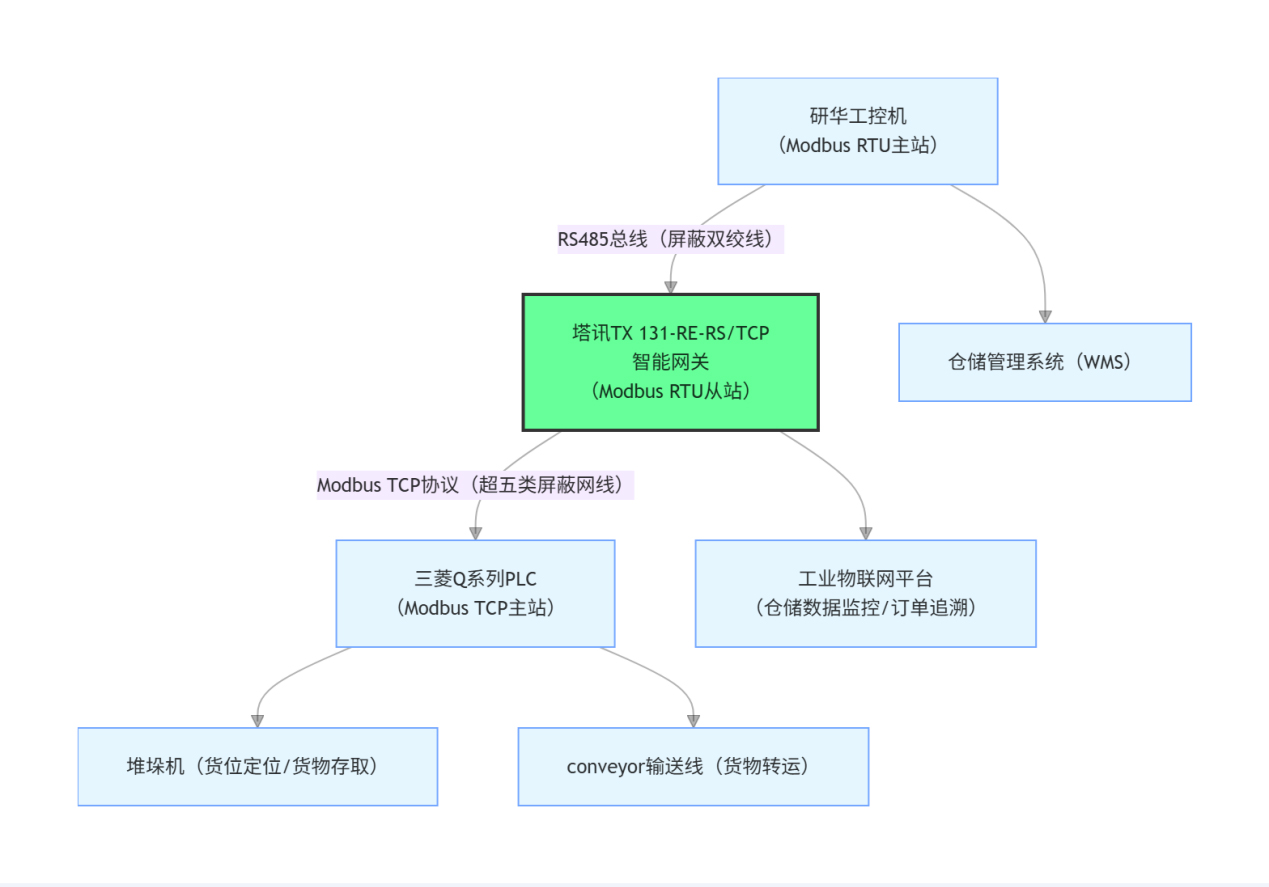

三、系统结构拓扑图

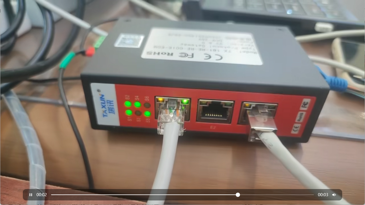

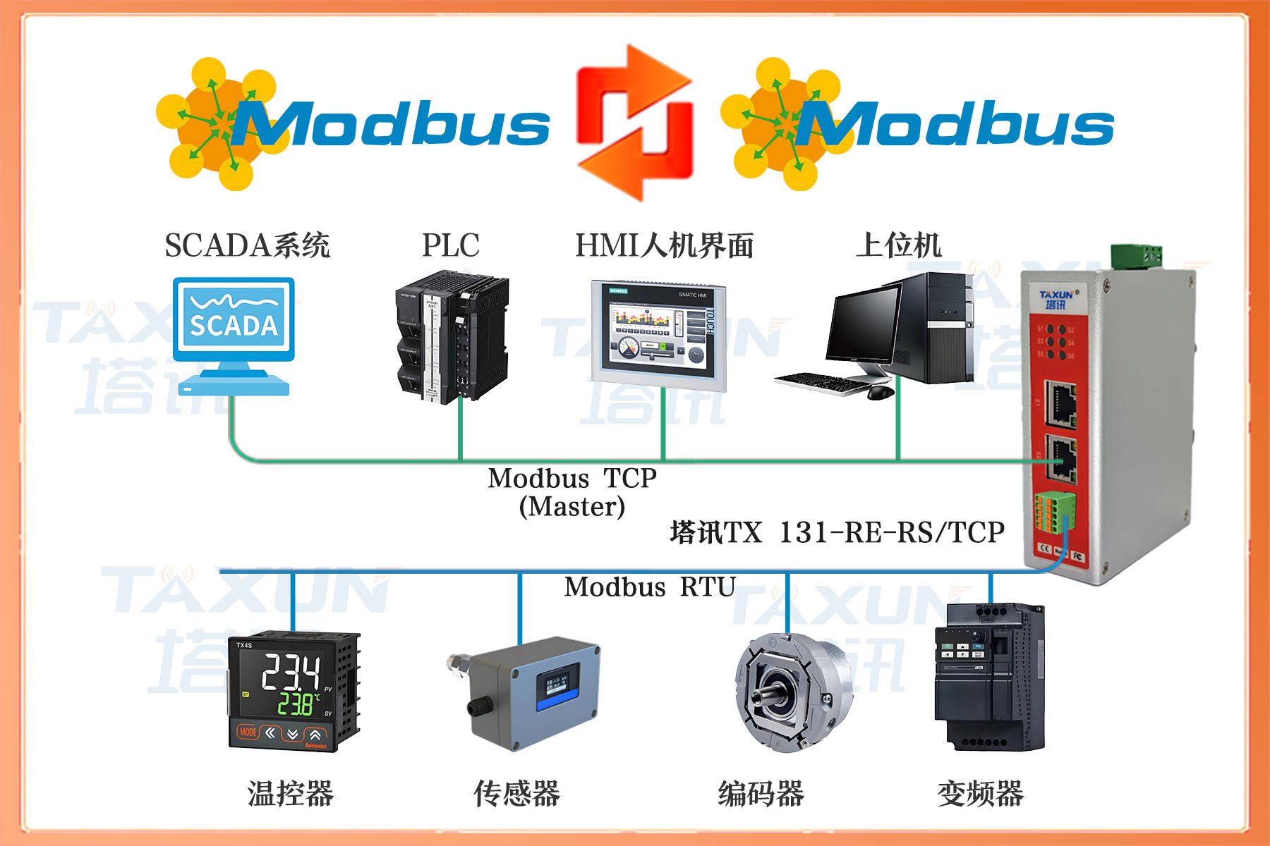

四、塔讯 TX 131-RE-RS/TCP 网关功能简介
作为核心塔讯 TX 131-RE-RS/TCP工业网关,该设备实现 Modbus RTU 从站到 Modbus TCP 从站的双向协议转换,关键功能深度适配智能仓储场景需求:
· 协议兼容:严格遵循 Modbus RTUIEC 61158)与 Modbus TCPIEC 61158)协议规范,支持 9600-115200bps 可调波特率(适配工控机 RS485 通讯参数:19200bps、偶校验、数据位、停止位)与 10/100Mbps 自适应以太网速率,自动识别三菱 系列 PLC 的通讯帧格式,确保订单数据与设备状态传输无格式偏差。
· 数据处理:内置双核工业级处理器,每秒可完成 2200 次以上数据转换,转换延迟≤18μs,支持 2000 点数据映射,满足货位编号(字节整数)、堆垛机位置(字节浮点数)、订单优先级(字节整数)等多类型数据同步传输,数据更新频率达 次 秒,符合仓储实时调度要求。
· 工业适配:具备 IP30 防护等级(适配仓库粉尘环境),支持 12-48VDC 宽压供电(±15% 波动兼容),采用宽温设计(-40℃~70℃),耐受仓库温湿度波动;抗电磁干扰性能符合 EN 61000-6-2 标准,避免仓库内变频器、电机产生的电磁干扰导致数据丢包。
· 物联与调度扩展:支持本地数据缓存(容量 2GB,缓存周期 天),通过 MQTT 协议对接工业物联网平台,实现订单数据、设备状态的实时上传与历史存储;支持故障告警功能,当 PLC 反馈设备故障时,网关可直接向工控机与工业物联网平台推送告警信息,缩短故障响应时间。

(一)方案设计
采用塔讯 TX 131-RE-RS/TCP智能网关构建 “工控机主站 - 网关 - PLC 主站” 通讯架构:网关 Modbus RTU 侧作为工控机的从站,实时采集订单数据(货位编号、存取类型)、任务优先级;Modbus TCP 侧作为三菱 Q 系列 PLC 的从站,将采集到的订单信息传输至 PLC,同时接收 PLC 反馈的堆垛机位置、货物到位信号、设备故障状态,实现双向数据实时交互,数据更新频率 1 次 / 秒,满足仓储调度需求。

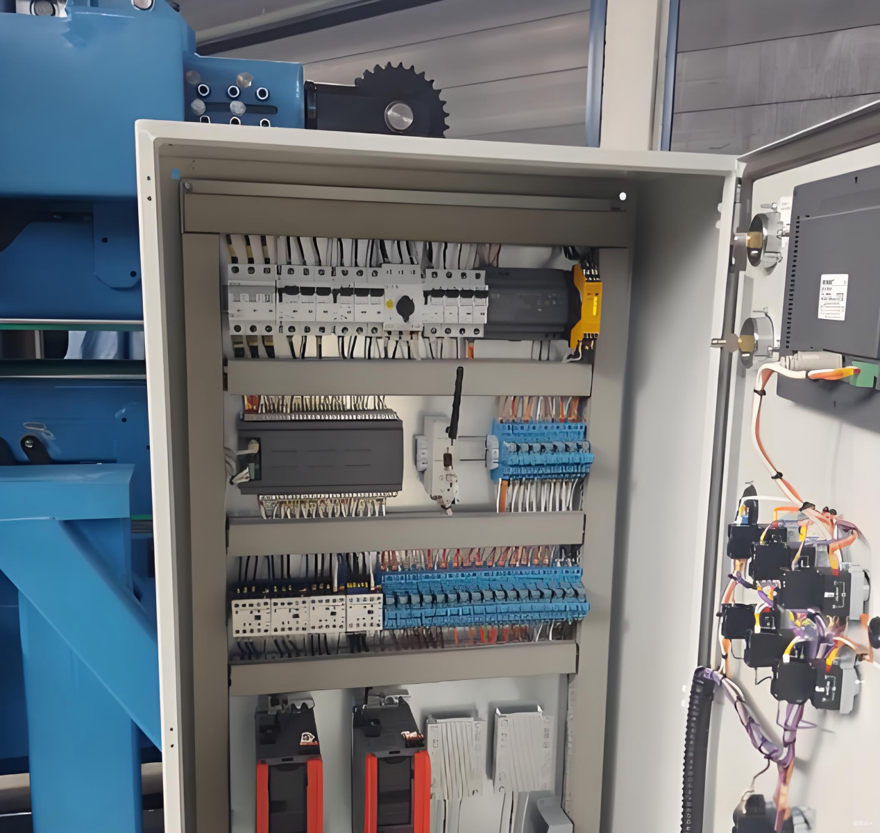

1. 硬件部署:网关安装于仓库控制室的控制柜内,通过屏蔽 RS485 电缆(长度 30 米,防腐蚀材质)接入工控机的 RS485 扩展卡;通过超五类屏蔽网线连接三菱 系列 PLC 的以太网端口,配置 IP 地址(192.168.3.100)与 PLC192.168.3.10)同网段,做好接地处理(接地电阻≤4Ω),避免仓库静电干扰。

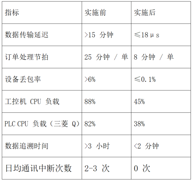

六、应用效果与前后对比
(一)实施后效果
1. 仓储调度效率大幅提升:数据传输延迟降至 18μs 内,订单处理节拍从 25 分钟 单缩短至 分钟 单,日处理订单量从 60 单提升至 150 单,效率提升 150%;因信息不同步导致的订单延迟次数降至 0,客户订单超时率从 4.2% 降至 0,客户满意度提升 40%
2. 数据追溯全面落地:通过网关将订单数据、堆垛机运行状态自动同步至工业物联网平台,货物丢失或错发时的追溯时间从 3 小时缩短至 分钟,符合物流行业 全流程可追溯” 标准,成功通过大型电商客户的供应链审核。
3. 通讯稳定性适配仓库环境:网关宽温、防尘设计与抗干扰性能适配仓库工况,连续运行 3 个月丢包率≤0.1%,通讯中断次数从 2-3 次 日降至 次,设备故障恢复时间从 小时缩短至 15 分钟,单日额外恢复订单处理量约 15 单。
4. 设备负载回归安全值:工控机 CPU 负载从 88% 降至 45%,三菱 系列 PLC CPU 负载从 82% 降至 38%,均低于安全阈值,堆垛机定位偏差控制在 ±2mm 内,未再发生货物碰撞损坏事件,每年减少货物损失超 10 万元。
(二)效果对比表
