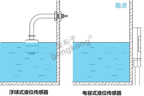

浮球式液位开关中的浮球是根据液位的上升下降而浮动的,浮球内含有磁铁,用来吸引磁簧开关的接点,产生开或关的动作,从而给出通断信号。
电容式液位传感器输出的是数字信号,是根据所检测的电容值差异来判断有水无水,有水输出低电平信号;无水输出高电平信号。
浮球液位开关外观结构松散复杂、体积大,属于机械式运作产品,且使用时间久了之后产生的水垢会导致浮球加重,影响液位检测精度。浮球易出现卡死现象,所以不能检测粘稠液体和含有杂质的液体,可靠性低。
电容式液位传感器体积小,只需将传感器紧贴于绝缘容器壁,电容式液位传感器不用直接接触液体检测,所以不受液体颜色、 腐蚀性、杂质的影响,可靠性高,而且安装方便。
