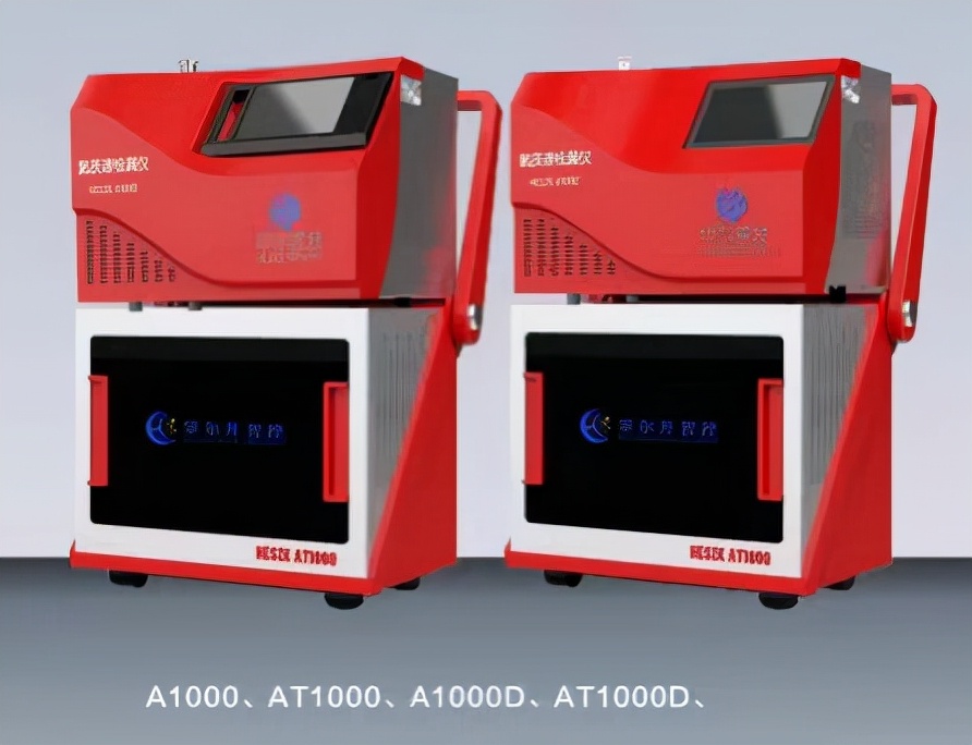

氦质谱检漏仪标准漏孔
氦质谱检漏仪作为一种测量仪器,需根据设备的使用频率、被测品工艺要求定期使用标准漏孔对设备自身进行校准,以保证设备自身检测精度;我司标配的标准漏孔为一种渗氦型真空标准漏孔,标称漏率在1.6E-08级左右,其年漏率年衰减在5%。
华尔升智控:氦质谱检漏仪保养小知识
保养小知识
为保证测试漏率真实有效:
(1)标准漏孔每年送有专业资质计量单位计量;
(2)使用两年以上建议更换标准漏孔。
