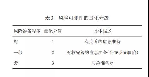

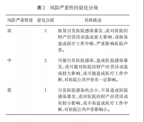

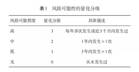

 院感部对风险评估小组成员进行FMEA相关知识培训,熟悉评估的目的和具体实施方法。评估小组成员根据科室临床工作中的实际情况填写风险评估表,针对风险的可能性(O)、严重性(S)、可测性(D)进行赋分。风险的可能性是指风险事件的发生频率,共分为4个等级(表1),对应的系数是0~3;风险的严重性是指如果发生风险事件,其产生结果的严重程度,共分为3个等级(表 2),对应的系数是1~3;风险的可测性是指如果发生风险事件,医院及科室目前感染防控措施的准备程度,共分为3个等级(表3),对应的系数为1~3。
1.2.4 风险评价 根据风险评估小组各成员填写评估表的可能性(O)、严重性(S)、可测性(D)的赋分情况,对于每一个风险因素逐一统计并计算风险优先系数(RPN=O×S×D),根据RPN值的高低判定各危险因素的风险水平。RPN值越高,表示该因素导致医院感染的风险越高,越应该被优先采取措施进行风险控制。按照“二八法则”筛选出风险优先级事件。
