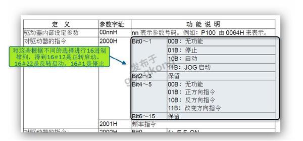

。。。。。先上图 :
  初学modebus通讯,卡在这里了。。。那个正转16#12,反转16#22,停止16#1。。。怎么转出来的?
我只知道这几个数值包含在2000H里面的,我就是不知道怎么计算得到这个正传,反转,停止的16进制数
的?望师兄们指导一下。
                                                                         先谢过。

16进制的12,用2进制表示为0000,0001,0000,0010
16进制的22,用2进制表示为
0000,0010,0000,0010
按位对应功能,得出12H为正转启动,22H为反转启动。
