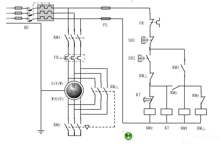

最简洁、最安全的星三角降压启动电路图
1、给大家的一个星三角降压启动电路图,是最简洁、最安全的电路图!
2、这个图的优点是:
1)启动时,是KM1接通启动电流的,KMY先闭合不接通电机启动电流,所以KMY是一个小接触器;
2)运行时,只有KM1、KM△工作,KMY、KT都不工作;
