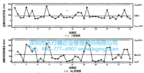

①对2014年6月-2015年1月的故障时间进行受控验证,用Minitab软件绘制单值一移动极差控制图,经检验,发现这些数据都只受随机因素影响,因此这个过程是受控的。故障时间I-MR(单值一移动极差)控制图如图1所示。
故障时间SPC控制图

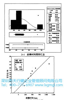

②对2014年6月一2015年1月的故障时间进行正态性检验,P值=0.099>0.05,符合正态性。正态性检验图如图2所示。
正态检验分布图

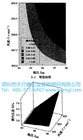

等值线图
